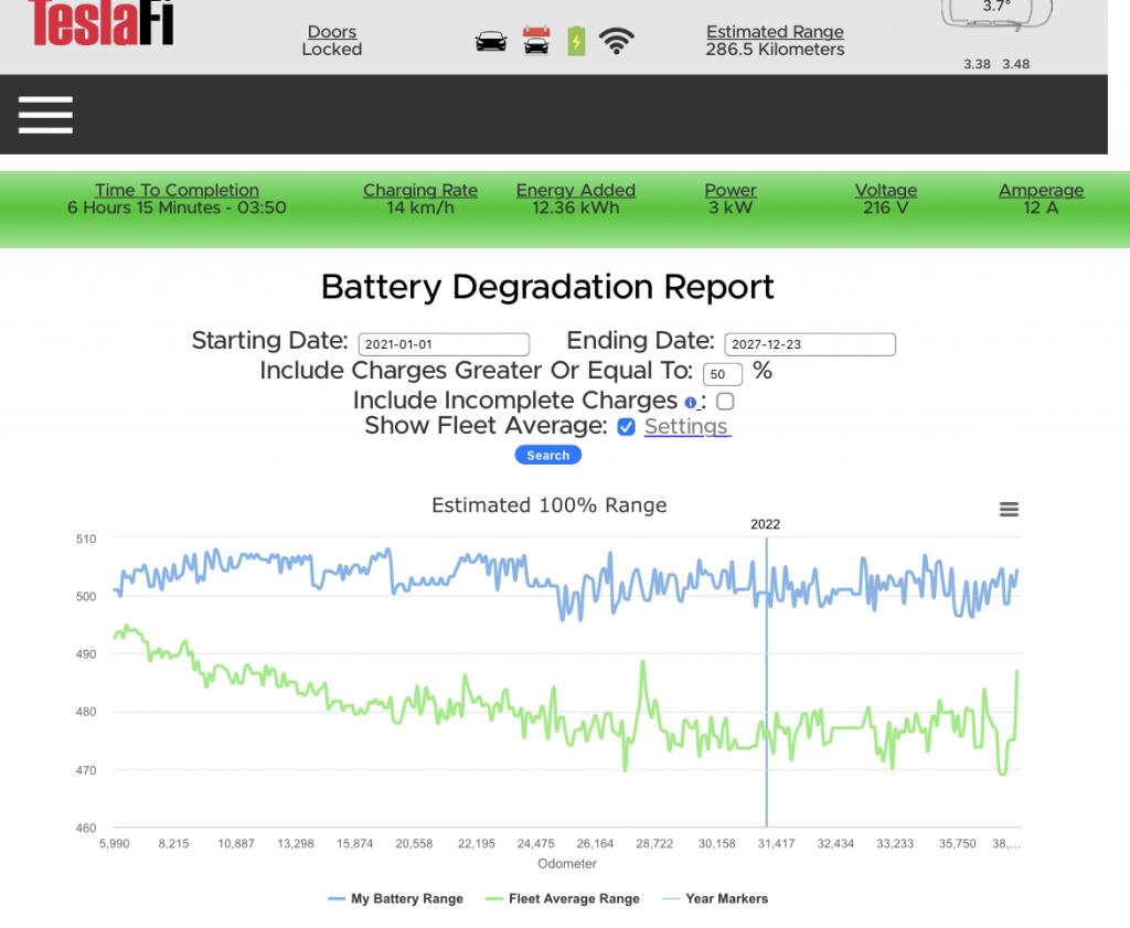

Såhär ser min degradering ut just nu.
Snart 3900 mil (1 år och 3 mån efter lev.)
Min bil står ofta med låg SOC, inatt sov den till 04:00 med 13% innan laddning.
Om låg SOC inte var bra skulle nog inte min bil ha minst degradering av de andra som kör teslafi med samma typ.

Wow vilken summering! Tack! Då är jag med på banan!
