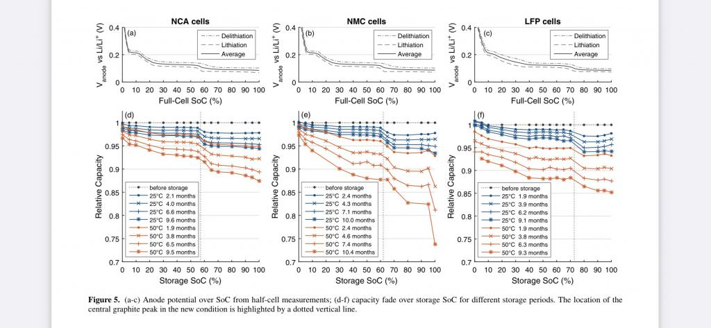

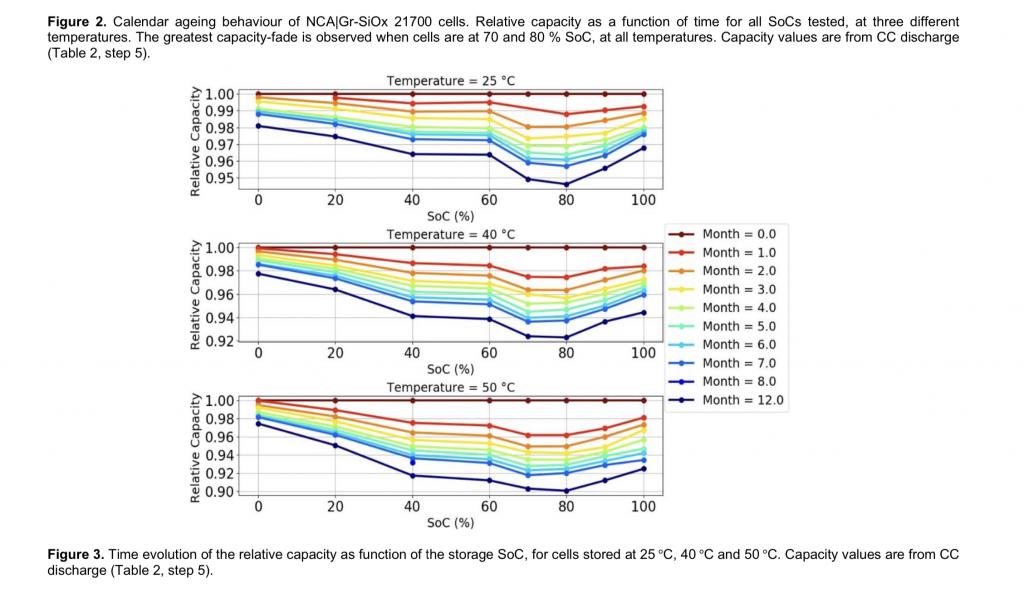

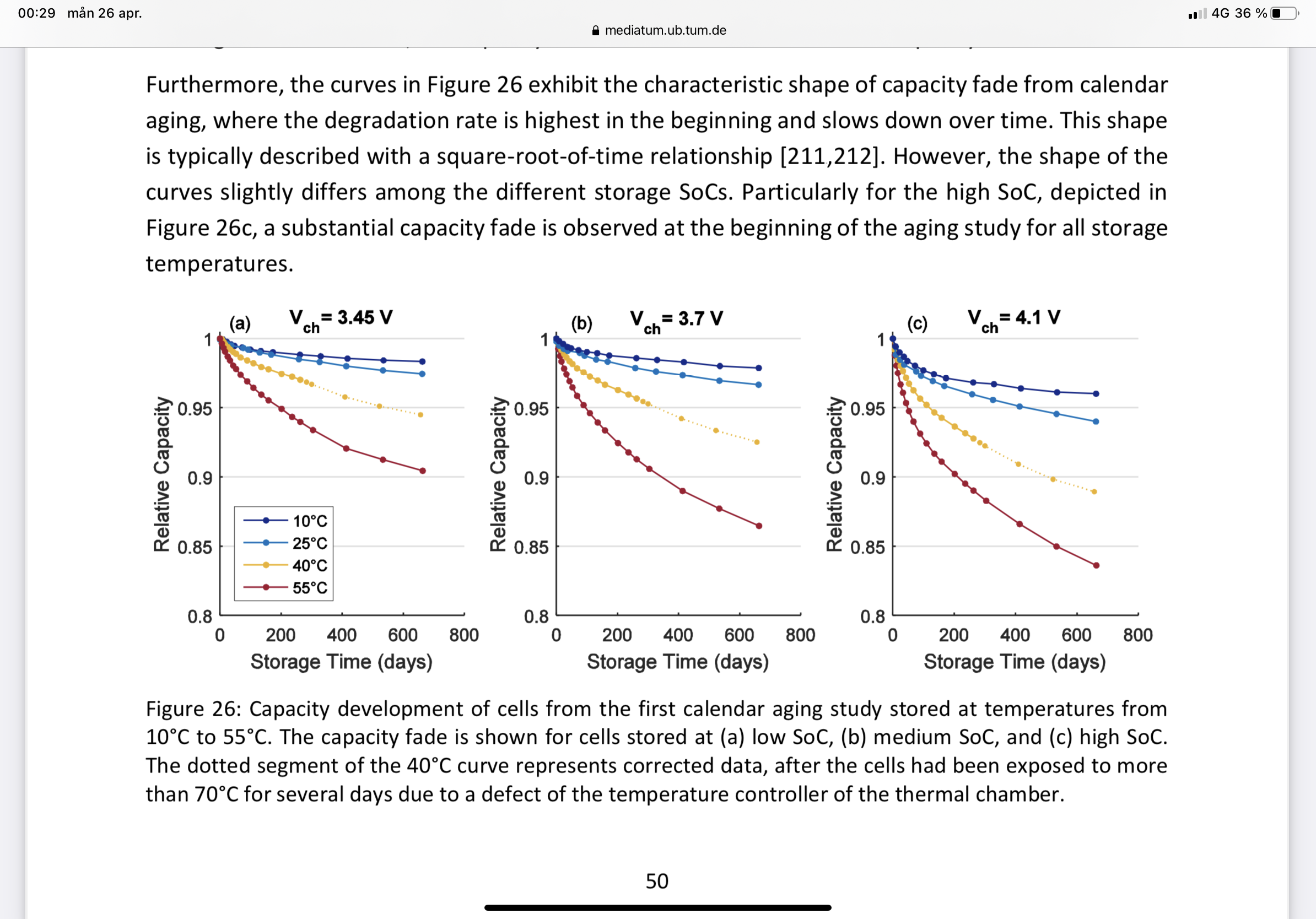

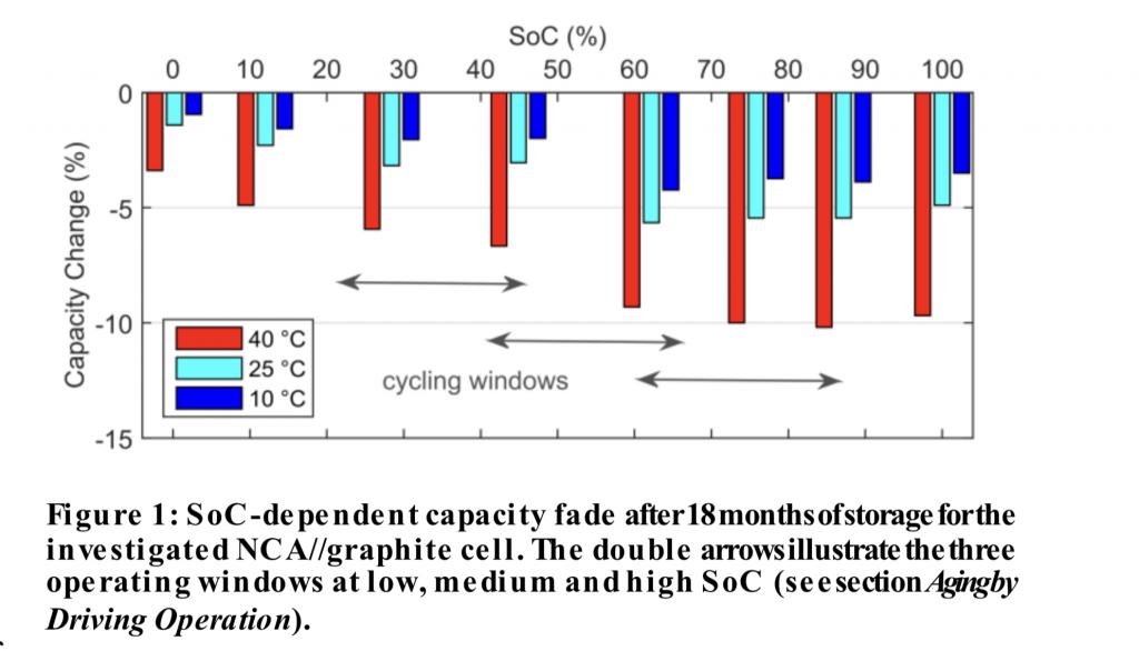

Nope, det är en skröna/myt/forumsanning.
Batterierna tål flest cykler om de cyklas med låg SOC.
Batterierna degraderas minst av calendar aging om de har låg SOC.
Avseende calendar aging:
Här ur en annan forskningsrapport än bilden jag la ut för några inlägg sedan, men samma resultat: Ju lägre SOC desto bättre mht calendar aging
Här en till, från ytterligare en forskningsrapport. Samma sak.
Den här visar samma sak. 4.1V = ca 90% SOC, 3.7V = strax under 50% SOC, 3.45 = ca 25% SOC.

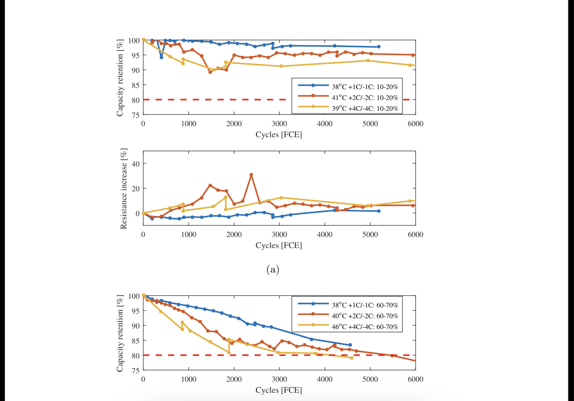

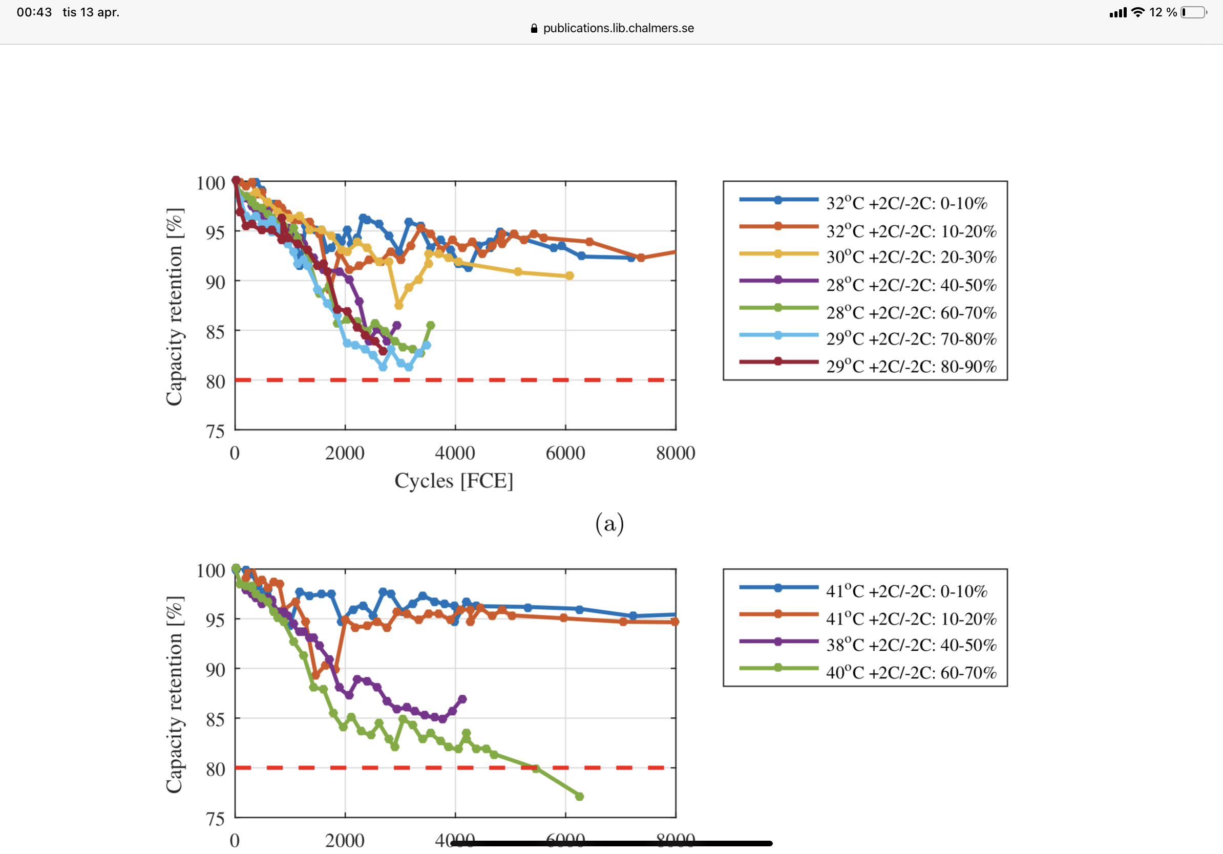

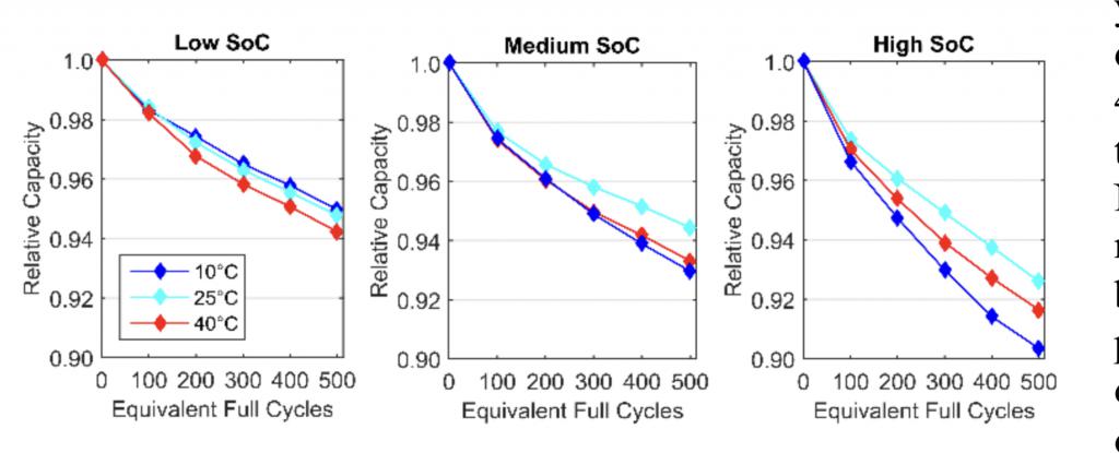

För cyclig aging ser det ut så här:
Det är samma oavsett forskningsrapport, ju lägre SOC man cyklar runt desto bättre för batteriet.
Mitten dvs 50% är en myt.
Att batteriet mår bäst vid 80% är en myt.
Att batterier mår dåligt av att stå med låg SOC eller cyklas lågt är en myt.
Låg SOC är bäst för batteriet.
Låg temperatur är bäst när batteriet inte cyklas. Runt 25 grader är bäst när det cyklas men det är mycket små skillnader mot 10 grader.
Små cykler är bäst för batteriet.
Att laddas just före avresa är bäst för batteriet.

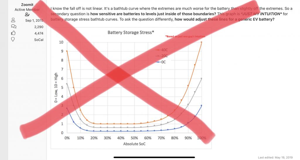

Innan den här bilden kommer upp som en sanning, måste den motas i dörren. den poppar upp som grodorna på gröna lund, trots att den inte är korrekt.
Har kryssat bilden så ingen tar den för sanning.
”Zoomit”; medlem på teslamotorsclub ritade den utan någon större kunskap, vilket han skrev. Han justerade bilden efter kommentarer från en ”EV-expert” som faktiskt inte riktigt har koll. I vart fall stämmer inte det han påstår med forskningen i området. Vilker är lätt att se på bilderna från rapporterna jag lagt upp innan, eller om man så vill genom att läsa forskningsrapporter.
Bilden finns här: https://teslamotorsclub.com/tmc/threads ... st-3672122
Här är bilden justerad lite:
https://teslamotorsclub.com/tmc/threads ... st-3681160

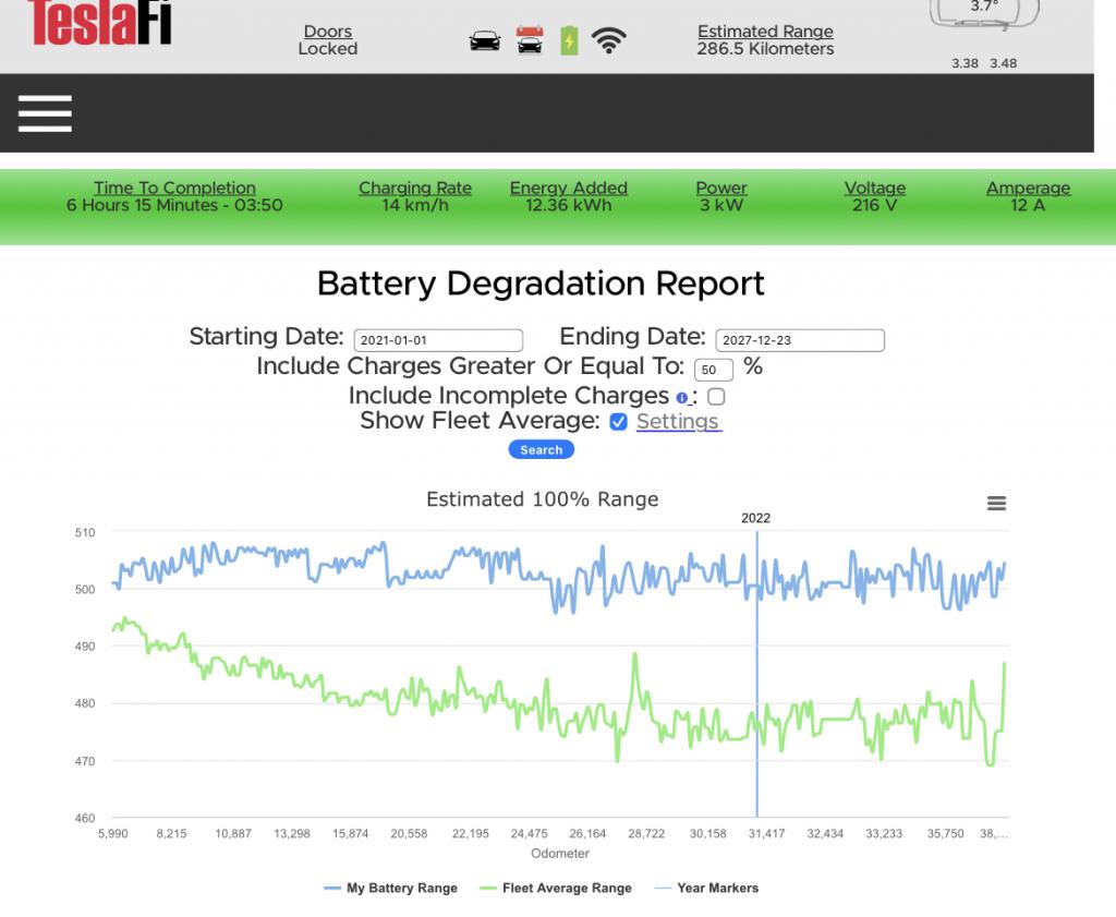

Som av en inte slump laddar jag till 55% i normalfallet. Med det kommer jag till alla SuC Som finns i alla fyra riktningarna där jag bor, även kalla vinterdagar.
Jag kan köra till grannstaden där jag arbetar två ggr om det behövs utan att ladda mellan.
Jag gör inte ”allt” för batteriet. Jag har lagt mig på nivån där det oftast inte påverkar mig negativt på något sätt, och jag låter bilen ladda upp över fredag natt så jag har möjlighet att åka vart jag vill på helgen trots att den ofta står eller bara går några småkörningar på helgen.
Jag laddar med glädje fullt när jag behöver och jag laddar på SuC när jag behöver utan att oroa mig. Jag vet att mitt sätt att hantera batteriet hör att jag kommer ha mycket mindre degradering än många andra ändå. Jag vet också att batteriet tärs mycket mindre av någon full-laddning/SuC i månaden än att stå med hög SOC.
Som man kan se på min degraderingskurva har min bil inte tappat någon räckvidd på 3900 mil/ 1år 3 månader.

Kul med en aktiv tråd! På sida 3 @AAKEE så reagerar på två grafer från rapporterna du visar.
1. Temperaturen vid lagring verkar nästan vara mer relevant än soc för nedgraderingen? Trots hög SoC så kan man hålla sig under 5% degradering om temperaturen ligger på 10-25 grader, figur 1. Min slutsats: rätt så okej att ha bilen ute ;)
2. Den andra grafen (figur 3) verkar visa att just 80 % soc är absolut sämst när det kommer till Calender ageing. Men 100 % soc ligger i nivå med 60 %? Märkligt… verkar ändock onödigt att ligga på 100 % hela tiden.
Tack för alla inputs!
