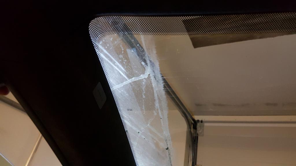

Telsa
Inlägg: 435
Blev medlem: 24 feb 2015 07:20
Re: A-stolpe x 2
Inlägg av Telsa »
Man kan se på min smutsiga ruta här att ibland har den gått ganska långt ut mot A-stolpen men idag vände den en bra bit ifrån. Skumt!
Model X, Pearl White
kontakten2
Re: A-stolpe x 2
Inlägg av kontakten2 »
Kan de va ev tung snö/is som tryckt ner dina blad?
Telsa
Inlägg: 435
Re: A-stolpe x 2
Inlägg av Telsa »
Nej, jag parkerar alltid i varmgarage (ingen snö på bilen) och har heller inte kört i kraftigt snöfall.

Ferro94
Inlägg: 313
Blev medlem: 09 jan 2016 22:19
Re: A-stolpe x 2
Inlägg av Ferro94 »
Har märkt att första slaget sällan går hela vägen, så när man kör intervall blir det aldrig riktigt perfekt. Får bladen gå några gånger på raken så når de lite längre. Men efter min justering så blev det iaf mycket bättre, även vid intervall.
