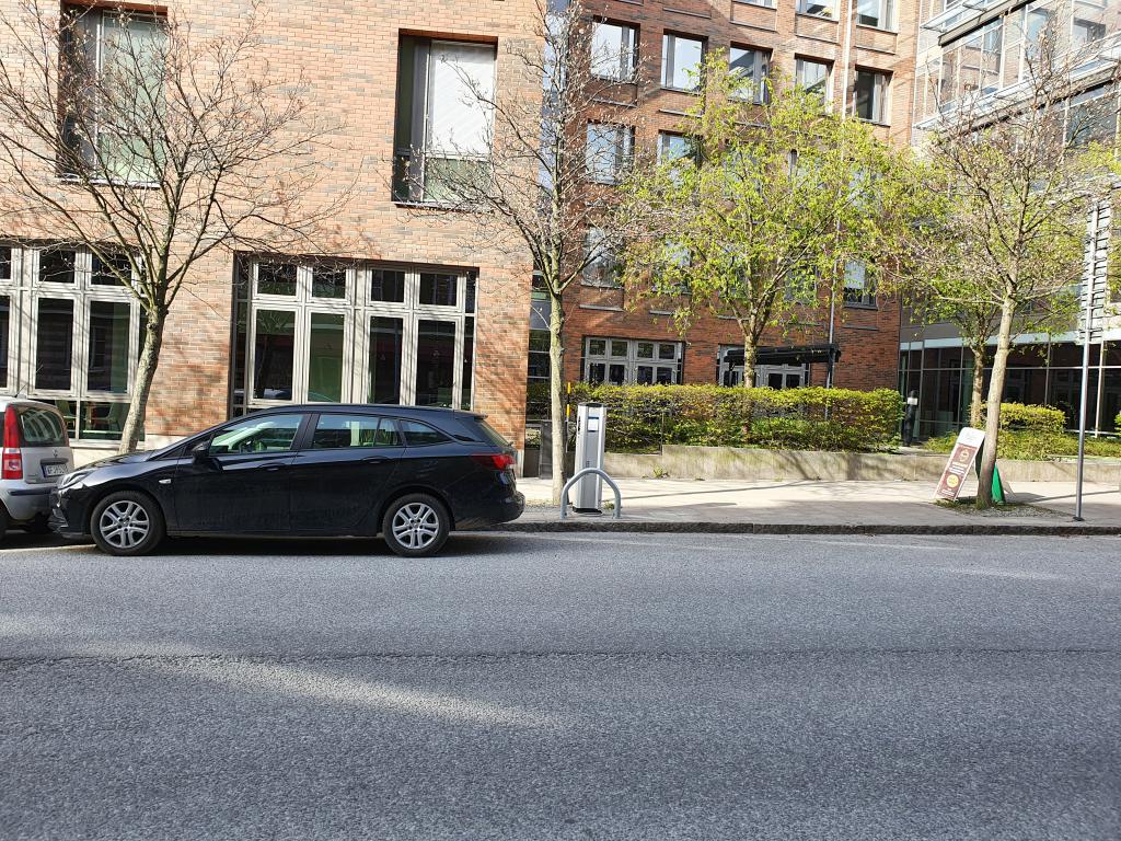

Att ladda genom gatubelysningen är ju ett alternativ där det förmodligen redan finns dragna rör. Att gräva upp gatorna är ju något som helst bör undvikas. Det finns säkert flera rör i gatorna som skulle kunna användas om man har tillgång till de tekniska ritningarna för en stad.
Sedan kommer ju problemet med att få laddkabeln från lyktstolpe eller annan punkt till bilen utan att det blir fult och farligt. Här finns det ju utrymme för kreativa idéer om man vill bidra.
- Inlägg: 3721
Re: 100.000 kronor till den som knäcker Stockholms laddnings
Ett stort problem är att laddluckan är placerad på olika ställen. Det gör att tesla har luckan på "fel" ställe när de parkerar parallelt på gatan. (även de som har laddluckan vid förardörren eller mitt fram. det gör att sladden hamnar på gatan. (eftersom man måste stå i färdriktningen).)
En lösning (som dock tar mer gata i anspåk) är snedparkering. Fördelen är att man får plats med fler bilar och då kan man parkera så laddluckan är på ett bra ställe.
En lösning är att ha en sladd på gatuljuset i en hävarm som man drar ned så inte kablen hamnar på gatan.
Men det klart snyggaste hade varit om den var trådlöst. (kräver standardisering, men klarar mobiltelefoner av det så varför inte)

Min närmaste laddstolpe har två uttag och står mellan två parkeringsfickor (se bild). Har man då tur att få platsen efter stolpen så räcker originalkabeln. Annars får man leta vidare eller ta fram sin 7,5 meters kabel och dra den diagonalt över bilen.
De näst närmaste laddstolparna står på ett område där man kan köra eller backa in. Klart bästa lösningen om det finns plats för detta arrangemang.
