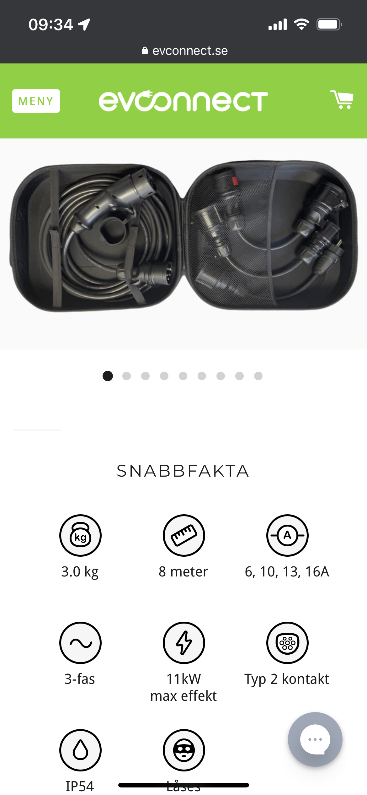

Har någon erfarenhet av den här laddarpaketet som kan säga något om det? Tänker att man borde vara rätt säker på att man kan hantera de flesta situationerna om man har detta?
Tankar?

Det ser ut att vara liknande det jag köpt från Metron. Har använt trefaskontakten och Schukoadaptern ett gäng gånger, men inte "campingadaptern". Det viktigaste som jag får ut av att ha paketet i bilen är en trygghetskänsla, att jag kan ladda bara jag hittar någon form av eluttag och inte är beroende av att hitta en laddbox eller DC-laddare.Highfoot skrev:Har någon erfarenhet av den här laddarpaketet som kan säga något om det? Tänker att man borde vara rätt säker på att man kan hantera de flesta situationerna om man har detta?

Funkar säkert bra, men mer än dubbelt så dyrt som kitet jag köpte på Aliexpress.

Jag har paketet med inbyggd jordfelsbrytare - funkar perfekt. "Öppna luckan" fungerar även den.
Vet inte om jag skulle köpa en sådan här produkt från aliexpress.

Det är samma innehåll, möjligen utom väskan, som går att köpa direkt från tillverkaren Metron.
https://eauto.si/metron-shop/product/pc ... a-3-phase/
Kör en sådan som huvudladdning hemma, funkar kanon i 1,5 år nu.

Inte heller omöjligt att det är olika kvalitet och olika elektriska standards/certifieringar. Sådant kostar en hel del pengar att både konstruera för, testa, få certifierar och producera.mikebike skrev:Funkar säkert bra, men mer än dubbelt så dyrt som kitet jag köpte på Aliexpress.
Är det något som jag verkligen kan rekommendera att undvika när det gäller att köpa kinesiska produkter så är det just sådana som kopplas in i 230V/400V uttag. Funnits mycket bränder och problem som stötar och överslag med kinesiska mobilladdare som inte hållit tillbörlig standards.
Visst kostar kvalitetssaker lite mer, och speciellt de som håller säkrare standards, men det är något som jag inte skulle rekommendera att spara in på. Snålhet som bedrar vishet är ett idiom som jag kommer att tänka på i dessa sammanhang.

Har nästan en sådan motsvarighet (har inte den blå camping-adaptern) från EVconnect/Metron och supernöjd. Kan varmt rekommendera den!Highfoot skrev:Har någon erfarenhet av den här laddarpaketet som kan säga något om det? Tänker att man borde vara rätt säker på att man kan hantera de flesta situationerna om man har detta?
Tankar?
https://evconnect.se/collections/portab ... abel-paket
Vill du vara extra säker så ta den med extra JFB (även om normalt så skall alla CEE-uttag ha en JFB, om de är uppsatta korrekt).
Finns att köpa till bra pris här: https://eauto.si/metron-shop/product/ty ... a-3-phase/
