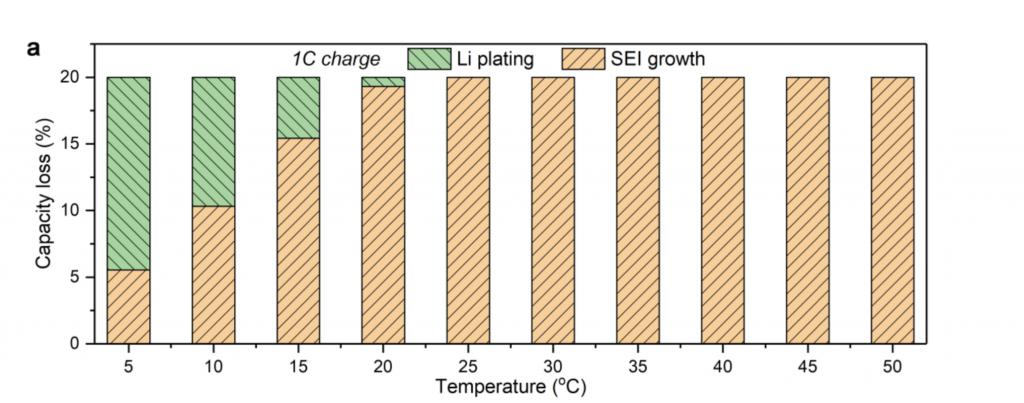

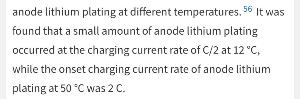

Men om vi ska gå in på regen så är det väldigt dåligt (ödestigert, typ) för ett lithiumbatteri att laddas när det är minusgrader, oavsett om det är regen eller laddning. Tesla laddar inte heller batteriet när det är (för) kallt utan det värms först.
Problemet med att ladda när batteriet är för kallt i förhållande till strömstyrkan är att lithiumjonerna rör sig för långsamt så att det blir lithium plating (bildas lithiumplättar) för att de inte hinner röra dig som de behöver.
Ju högre ström desto högre temperatur behövs för att undvika lithium plating.
- Inlägg: 6119
- Ort: Linköping
Re: Begränsa laddning på snabbladdare
Jo det är jag ju med på. Min undran var om bilen inte bara begränsar laddströmmen från regen, utan även vid anslutning till stolpe när det är kallt. Det tar t.ex. evigheter att ladda en kall bil med shuko på vintern. Kan ta timmar innan laddningen kommer igång alls. Du skrev att batterierna begränsas av den inre resistansen och batteriet tar vad som går att trycka i utan aktiv strypning av strömmen för att skydda det.AAKEE skrev:Jag menar inte regen. Vi pratar om laddning från stolpe.Gustafsson skrev:Regen är ju begränsad vid kallt batteri, gula linjerna, säker på att det inte är en aktiv strömbegränsning?

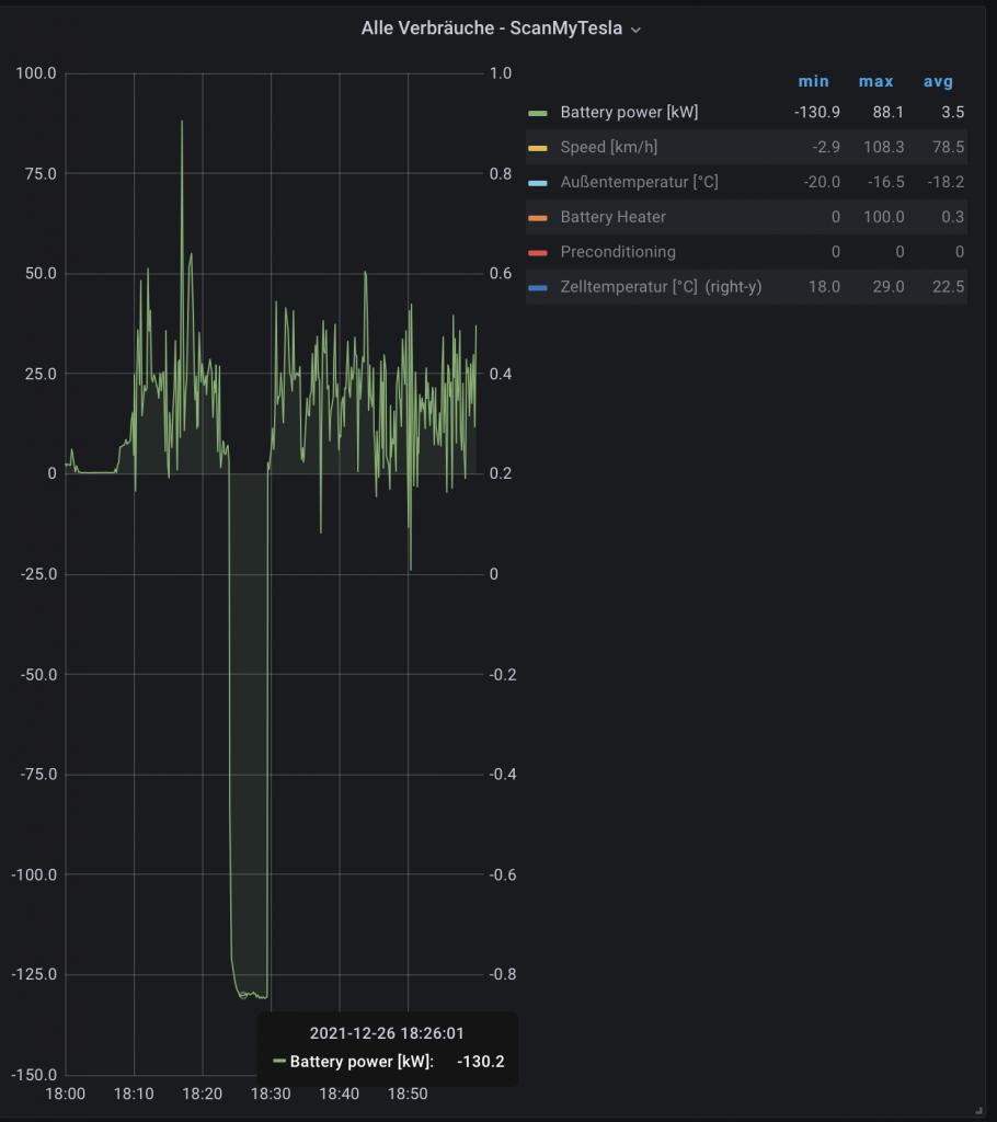

Tesla laddar inte alls batteriet om det är för kallt*. Vid låga batteritemperaturer behöver batteriet värmas. Det är ingen fara för batteriet att laddas på natten i kyla då tesla värmer batteriet före laddningen påbörjas och sedan hålls batteriet varmt.Gustafsson skrev:[
Om du har rätt är det ju inte bra att styra laddningen till natten närbatteriet kallnat t.ex.
Med Shuko som har så låg effekt blir laddtiden dubbelt så lång om det går 1kW för att hålla batteriet varmt och man bara har 2kW tillgängligt.
Jag har laddat i ca -20grader och bara fått 1/3 av laddeffekten, resten har vart batterivärme. Batteriet har hållits kring 10 grader vilket är safe för långsam laddning.
Problemet då har inte varit att Tesla begränsat laddfarten utan att av bara 2-3kW tillgängligt så finns det inte effekt kvar för att ladda fortare än så.
För snabbladdning med SuC kommer ett kallt batteri begränsas av inre resistansen.
Man måste helt enkelt värma batteriet för att få upp laddhastigheten på den typ av batterier som Tesla använder.
Här är ett exempel när jag pga den nya layouten inte hittade laddarna på kartan(dagen efter installationen, var på resande fot). Bilen tyckte konstigt nog inte att jag behövde ladda på hemresan trots att jag skulle komma hem med ett fåtal procent och bilen sa ”för att destinationen ska nås måste farten begränsas” trots att det ligger en SuC v2 på vägen.
Beslöt att ladda iallafall, pga kallare än -20 ute och låg SOC, hellre än räckviddsångest.
Iom nya menyn kunde jag inte få igång förvärmning då jag inte hittade själva SuC:en på kartan. Gled in med 9% SOC och ej förvärmt batteri på knappa 20C.
Laddningen gick omedelbart upp till 130kW trots att batteriet var relativt kallt. Jag tror(är relativt säker på) att det här slet mer på batteriet än om jag hade kommit dit förvärmd.
Tittar man på vilka temperaturer som behövs vs laddeffekten(mätt i C-rate) för att inte få Lithium plating så är det runt 25 grader cid 1C är och 130kW blir ca 1.6C för mig. För höga laddströmmar behövs en batteritemp på mer än 40grader.
Gissningsvis hade batteriet behövt 30 grader eller mer för att ligga på safe side mot lithium plating.
Jag tror inte Tesla hela tiden skyddar batteriet så att det mår absolut bäst utan man håller sig inom de ramar som inte kostar orimligt mycket degradering.
Exempelvis har man styrt ”daglig” laddning till max 90%, men laddar man alltid bilen till 80-90% har man dubbelt så mycket degradering som man skulle haft om man bara laddade till 50%.
Skulle man begränsa SuC för batteriets bästa vid låg temp skulle det troligen innebära att det ibland stod bilar och långsamladdade och därför orsakade ”onödiga” köer på SuC.
*) Laddning med batteri som är minusgrader är förödande, så det är förhindrat.
Långt inlägg, men….
- Inlägg: 6119
- Ort: Linköping
Långt inlägg, men intressant

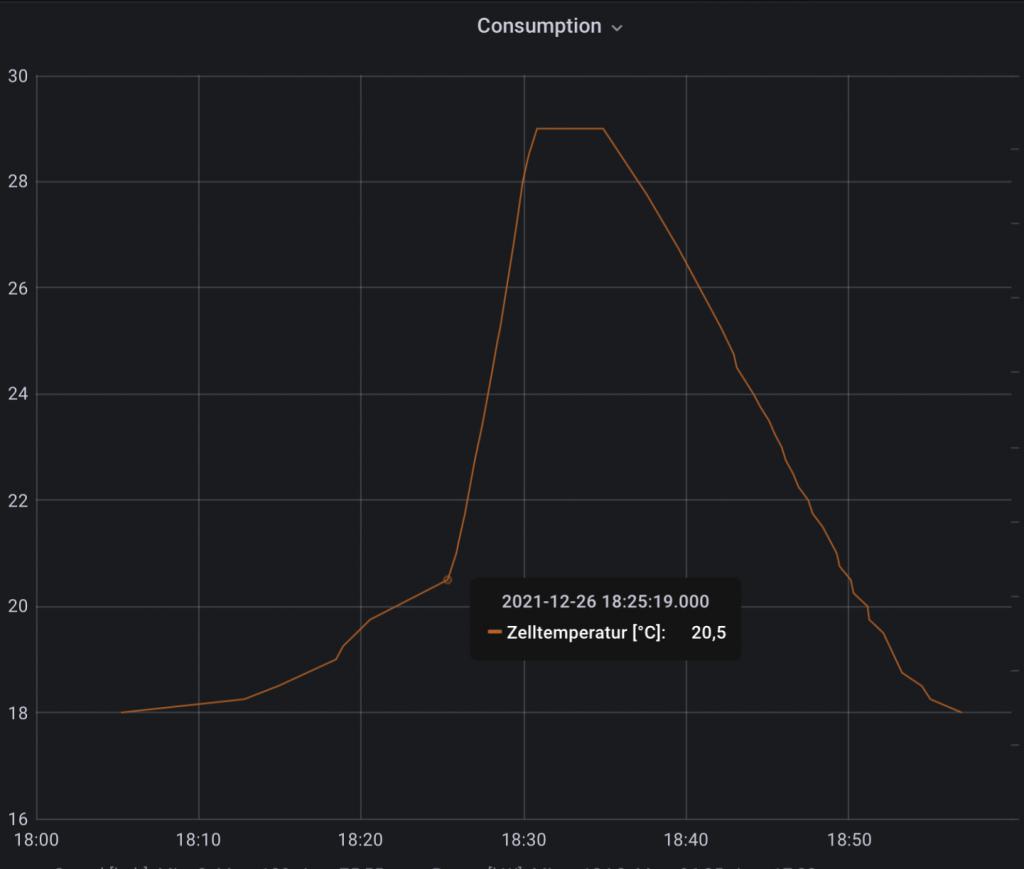

En fundering över graferna.
Verkar som att laddningen påbörjas ca 18:25 och håller på tills ca 18:30 och då stiger temperaturen från ca 20C till 29C.
Förmodligen pga inre resistansen ger upvärmning samt kanske att bilen själv värmer.
Straxt för 18:30 så kopplas bilen ur och resan fortsätter (min tolkning av/från effektgrafen)
Men varför hålls temperaturen kvar vid 29C från 18:30 till 18:35 innan bilen börjar kyla ner? Om den bilen börjat åka och avlägsnar sig från SuC så är sannorlikheten ganska låg att man ska ladda mera.
Finns det någon poäng med att ligga kvar med hög temp i batteriet en stund efter snabbladdning? för att minimera plating eller annat?
- Inlägg: 8018
- Ort: Boden
- Referralkod: ts.la/ke18519
Bilen använder normalt värmen ur batteriet för att värma kupen. Bilar utan värmpepump kyler batteriet genom att skicka ut värmen i ytterluften. Batteriet var bara 29 grader vilket är såpass kallt att det är helt normal arbetstemperatur.[JM] skrev:[
Varför det blev en plan yta där är oklart men om vi tänker oss att jag drog ned temperatursettingen i kupen ett par grader hade det inte behövts någon värme under några minuter. Något sånt skulle med lätthet förklara att batteritempen hölls konstant några minuter. Det finns ingen anledning för bilen att tokkyla batteriet utsn det smartaste är att spara värmen i batteriet och värma kupen med den gratis-energin.
Gör man en riktig förvärmning och gör en normallång SUC kommer batteritet att vara nära 60grader. Är det riktigt kallt ute kyler inte bilen ned batteriet i onödan utan sparar värmen och använder den för att värma kupen. Batteritempen sjunker relativt sakta då om kupen redan är varm.
Jag har kört i 110 km/h i minus 20 och bara haft 167Wh eller något i förbrukning under 10 mils körning, därfor att ingen batterienergi behövdes för att värma kupen.

*) Minns inte vilka bilder jag postat i tråden. Tror denna är opostad: Det blir rätt tydligt att med ett 80kWh och 50kW där man laddar med
0.62C vill man inte ha ett för kallt batteri.
