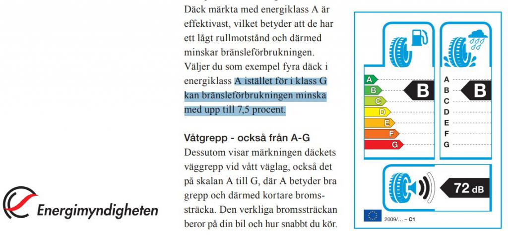

Skillnaden mellan A och G ska vara 7,5% så teoretiskt ökar förbrukningen med 2,5% - så drog bilen 1,3kWh/mil förut så drar den nu 1.33kWh/mil så 32W mer per mil.Sofie skrev:Nu blev det tydligen energiklass D, kommer bilen dra 20W mer/km, jämfört med B klassat däck? Tacksam för svar från någon av er kunniga på däck.
Men i vekligheten? Stor eller ingen skillnad - svårt att säga!
https://www.transportstyrelsen.se/globa ... v_dack.pdf

Det är ju ett generellt uppgivet värde. Det blir inte 7.5% på alla bilar. Har för mig att det bedkrivs som ”upp till” 7.5%.Flagada skrev:Skillnaden mellan A och G ska vara 7,5%
Om rullmotståndet som helhet är mindre än 7.5% kan man inte spara in 7.5% där.
Bilar med mycket lägre storlek på andra förluster, tex lägre luftmotstånd (som en Tesla) eller som saknar växellåda/fördelningslåda etc, kommer ha rullmotståndet som en större andel av totala motståndet och därmed större skillnad ( besparing eller ökning) pga däcksvalet.
Det finns data för att räkna ut det här, från WLTP- och EPA-tester om någon ids
