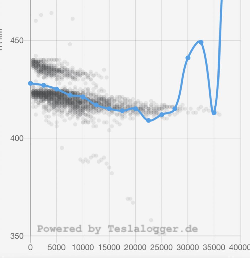

Kikar man på https://teslalogger.de/degradation.php och väljer SR+ 2021 LFP verkar degraderingskurvan aningen flackare än övriga M3. Teslalogger verkar få in lite andra vilar i sina grafer, men de två huvudområdena med datapunkter torde vara 55 resp 60kWh-LFP-batterierna.
Jag tror inte man ska oroa sig specifikt för degraderingen på LFP.
