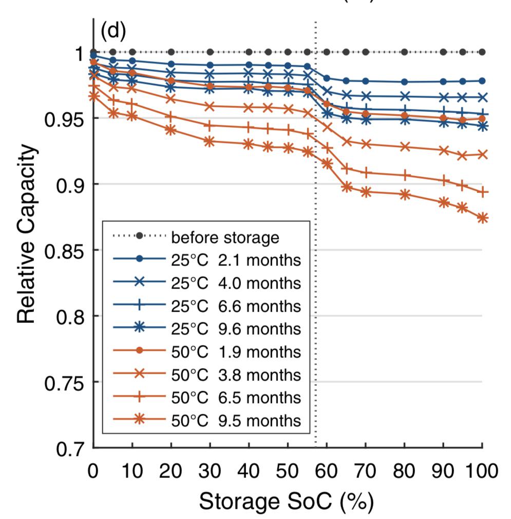

Batteriet degraderas pga tid x SOC x temperatur.
Vi ser på bilden att 100% inte är så mycket värre än 80 eller 90%
På bilden Panasonic NCA, som Tesla använder i en del av bilarna.

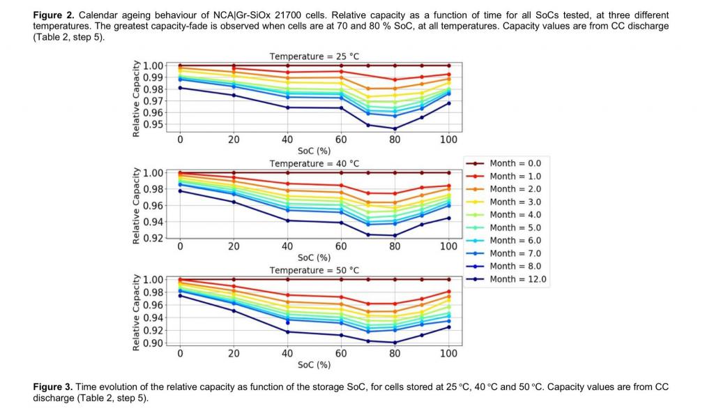

Nedan, en test med 2170-batterier av NCA-typ. Märket framgår inte men det finns knte så många tillverkare. Några bara, och detta väger exakt samma som panasonic 2170. Detta batteri, vilket det nu är, mår absolut sämst vid 80%.

Ser ut som att man ska lämna den på 55% laddning för att bevara batteriet bäst. Fast varken temperaturen eller användningsmönstret liknar vanlig användning så det är nog lika bra att köra på som vanligt och inte oroa sig så mycketAAKEE skrev:Jag sticker ut hakan lite. Batteriet tar inte så fasligt mycket stryk av att stå en natt med 100%.Erdu skrev:Hej. Om man ska åka iväg ca kl 17.00. Är det ok att ladda 100% natten innan och sedan låta bilen stå fulladdad hel dagen fram till 17?

Batteriet bevaras ju bäst vid 0% SOC, det torde vara tydligt i grafen.EnannanJon skrev:Ser ut som att man ska lämna den på 55% laddning för att bevara batteriet bäst. Fast varken temperaturen eller användningsmönstret liknar vanlig användning så det är nog lika bra att köra på som vanligt och inte oroa sig så mycket
0% är oftast lite opraktiskt såklart.
Min ”lämnas” med lägre än 55%, och laddas till 55% just före avresa veckodagar.
En normal natt står min med runt 30%( varierar mellan 15-40%).
Batteriet blir varmare än många tror sommartid(när inte VP behöver ta värme från batteriet). Efter en halvtimme-timmes körning är ofta batteriet mer än 10C varmare än ytterluftstempersturen.
Körning och laddning värmer batteriet så sommartid är snittet troligen 25C eller mer för många.
Det finns motsvarande grafer med celltemp 15C och det minskar calendar aging med ca 30%.
