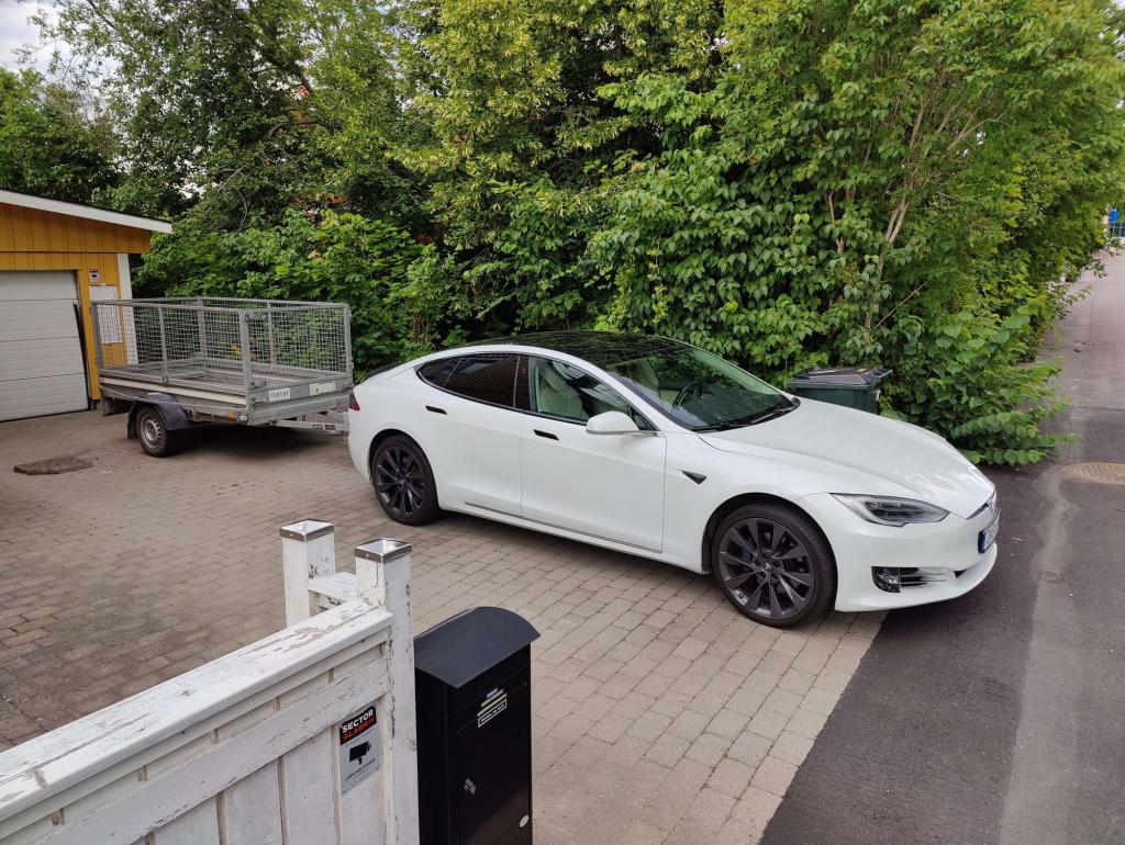

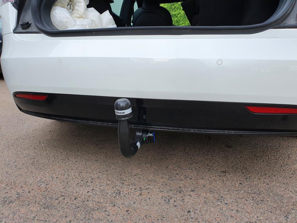

Nu är det gjort!
Jag monterade dragkroken själv för några dagar sedan. Jag har meckat mycket bil förr i tiden så det gick bra, men onekligen jobbigt så jag förstår att folk tvekar.
Kul sak att göra ändå. Har varit och kört en del med hyrvagnen precis samt även hunnit med ett cykeläventyr med familjen. Blir nog en sväng till tippen också innan "semestern" är slut. Tänk att man kan vara så nöjd över en enkel dragkrok :roll:
Här kommer några bilder.
