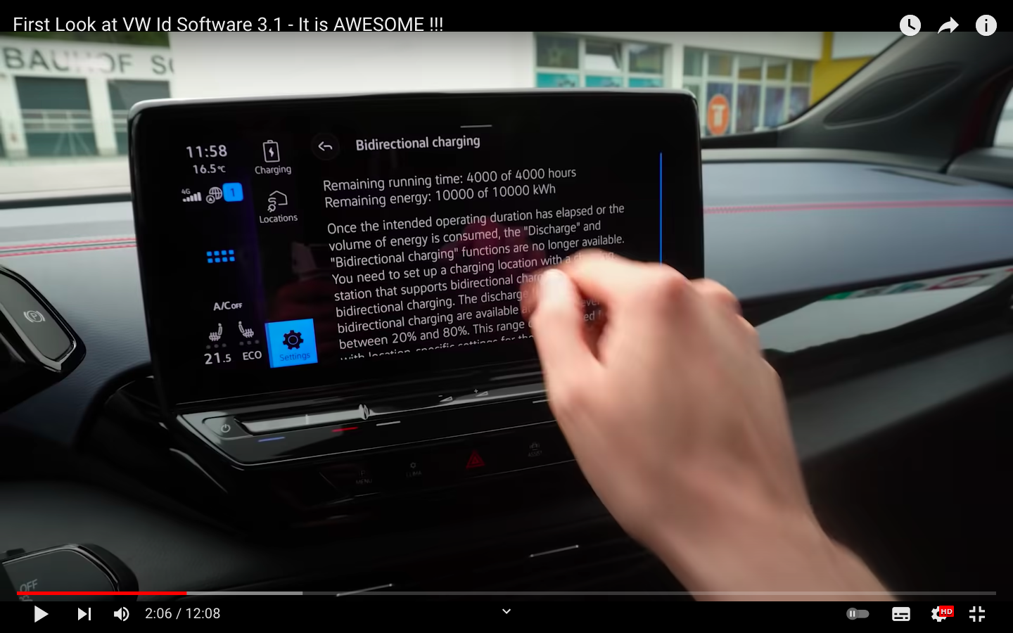

ID3-4 har det ju det med 3.1 programvaran.
First Look at VW Id Software 3.1 - It is AWESOME !!!

Smart av VW att sätta hårda gränser. 10000 kWh / 4000 timmar per bil.
Vad är syftet med begränsningen? 10000kWh är ingenting om man hade tänkt att använda bilen som hemmabatteri för att t.ex. lagra solel.
Vill man inte slita ut batteriet eller varför?
Re: Vehicle 2 grid, vehicle 2 load
Precis. Det är ju VW som tvingas stå för byte enligt garantin annars.
Det kommer säkerligen att komma batterier som är mer slitstarka och klarar fler ladd-cykler än dagens kemier. Om 10-15 år tror jag det kan vara en möjlighet att använda bilen som hemmabatteri för att lagra solel, men inte i närtid. V2L kan ha andra användningsområden, som t ex reservkraft vid strömavbrott. Det är ju bra att bil-tillverkarna börjar nu så man får till standarder osv.
Det finns ju flera exempel på detta som start-ups som t ex solidpower och quantumscape osv jobbar att kommersialisera. Ett forskarlag som Tesla sponsrat visat framsteg nyligen med NMC532.
https://nickelinstitute.org/en/blog/202 ... a-reality/
https://iopscience.iop.org/article/10.1 ... 111/ac67b5
Single crystal Li[Ni0.5Mn0.3Co0.2]O2//graphite (NMC532) pouch cells with only sufficient graphite for operation to 3.80 V (rather than ≥4.2 V) were cycled with charging to either 3.65 V or 3.80 V to facilitate comparison with LiFePO4//graphite (LFP) pouch cells on the grounds of similar maximum charging potential and similar negative electrode utilization. The NMC532 cells, when constructed with only sufficient graphite to be charged to 3.80 V, have an energy density that exceeds that of the LFP cells and a cycle-life that greatly exceeds that of the LFP cells at 40 °C, 55 °C and 70 °C. Excellent lifetime at high temperature is demonstrated with electrolytes that contain lithium bis(fluorosulfonyl)imide (LiFSI) salt, well beyond those provided by conventional LiPF6 electrolytes. Ultra-high precision coulometry and electrochemical impedance spectroscopy are used to complement cycling results and investigate the reasons for the improved performance of the NMC cells. NMC cells, particularly those balanced and charged to 3.8 V, show better coulombic efficiency, less capacity fade and higher energy density compared to LFP cells and are projected to yield lifetimes approaching a century at 25 °C.
