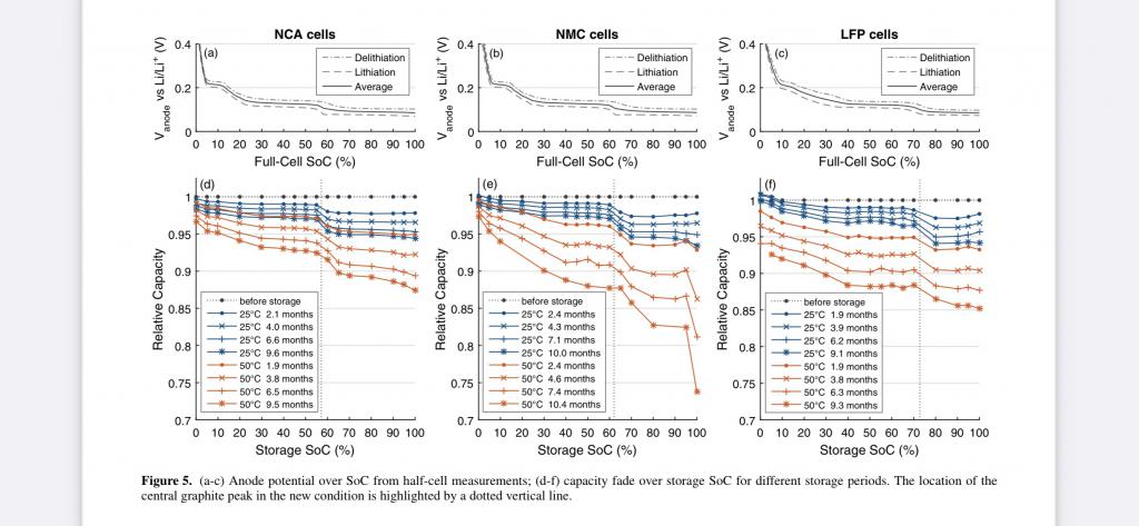

Calendar aging, degradering pga tid, är betydligt mindre om man har lägre SOC.hanseman skrev:Hittar ingen användare som heter AKEE, säker på att det är rätt?
Edit, Hitta personen, fast inget direkt som han skrivit gällande frågan
Du har en MY ?
Troligen ett NMC-batteri så då är gränsen man vill ligga under 60% istället för 50%.
Bilens visning av SOC underdriver SOC med ca 2% vid ca 50-60% SOC, så det blir 58% då.
Med sentry avstängt drar bilen inte just någon ström. Jag har haft min stående flertalet dagar utan att tappa 1%.
Högre SOC har högre självurladdning.
Jag hade lämnat bilen med lägre än 55-60%, kanske 30% på och laddat med hjälp av mobilen vid behov. Men det är jag, med min nörd-nivå på batterier.
50-55% är en bra lösning. Sentry off.
Om möjligt se till att bilen står så den inte blir överdrivet varm.

Man kan inte vara helt säker men det mesta tyder på att det egentligen är ett NMC-batteri. NMC och NCM är samma kemi, bara flyttat om bokstäverna.hanseman skrev:Tror det är ett LG NCMA-batteri i MYPn, gäller samma upplägg för det tro?
Informationen om NMCA-tekniken tyder på att det egentligen skulle bli bättre kapacitet än LG 5L har.
LG-cellen heter M-50 och har funnits ett tag på marknaden.
Vi kan använda grafen för NMC/NCM. Skulle det vara en slatt Aluminium inblandat kanske det blir en mix mellan NMC- och NCA-graferna…kanske.
