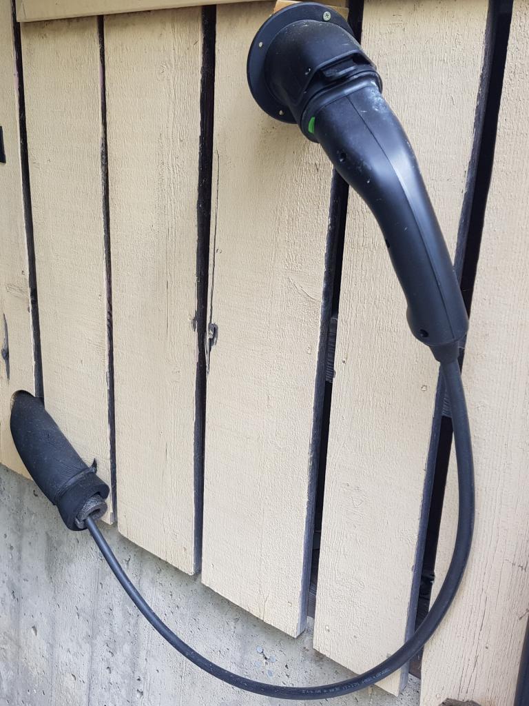

När jag skulle dra ut laddkabeln genom garageväggen hade jag en bit slitsad rörisolering liggandes. Tog några decimeter och ett plastband runt.
