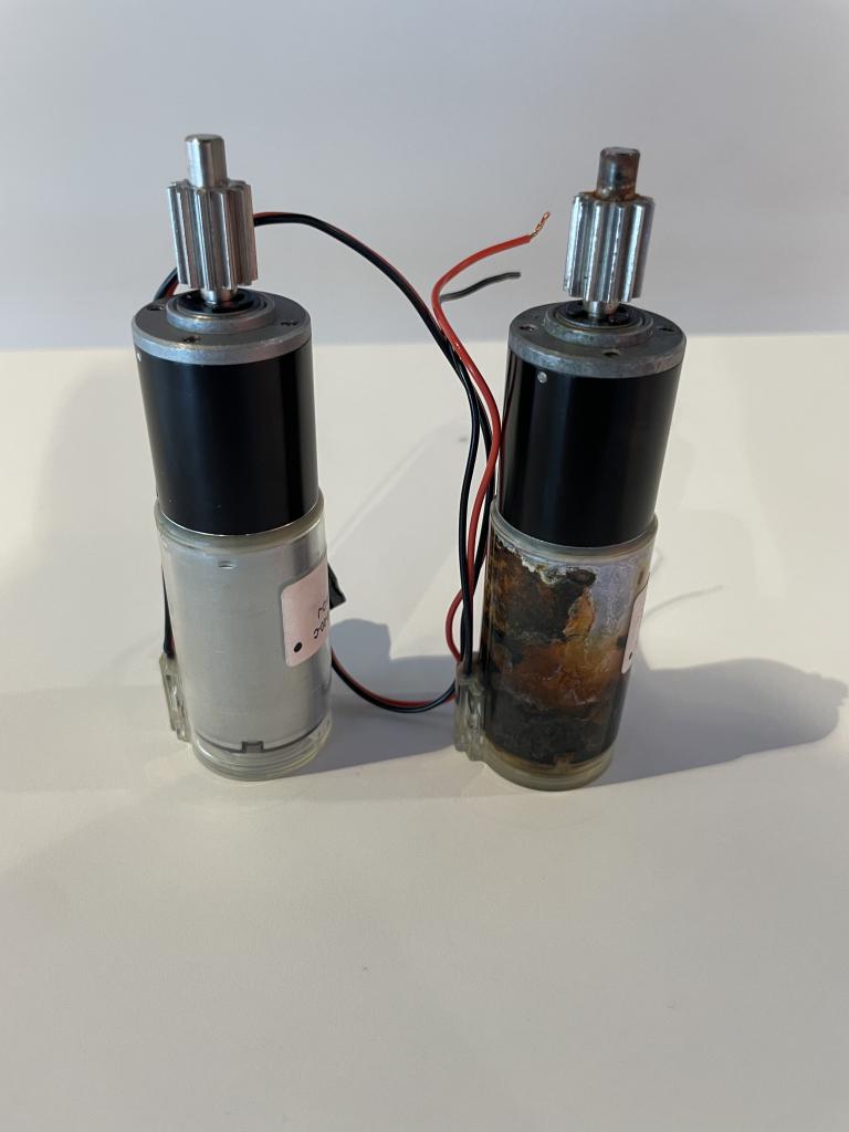

Hej,
Har en MS P85D -15 där jag på ena dörren (vänster bak) har den nya uppdaterade versionen av handtag som retrofittades för ca 2 år sedan. Nu den senaste månaden har den inte åkt ut som den ska och jag plockade ner handtaget för att se om jag kunde lokalisera felet. Motorn såg ut som att den legat på havets botten då den va full i fukt och helt brun innanför plasten - dags för en ny!
Åkte till Tesla service och köpte en ny motor för 1225 SEK och när jag monterar dit allt är motorn tvärdöd, inte heller lyser den lilla dioden. Handtaget öppnar dörren när jag trycker på den.
Jag funderar på om det kan vara mjukvarurelaterat? Att Tesla måste starta om något eller kalibrera
Har kollat säkringarna och de är hela.
Någon som har ett tips?

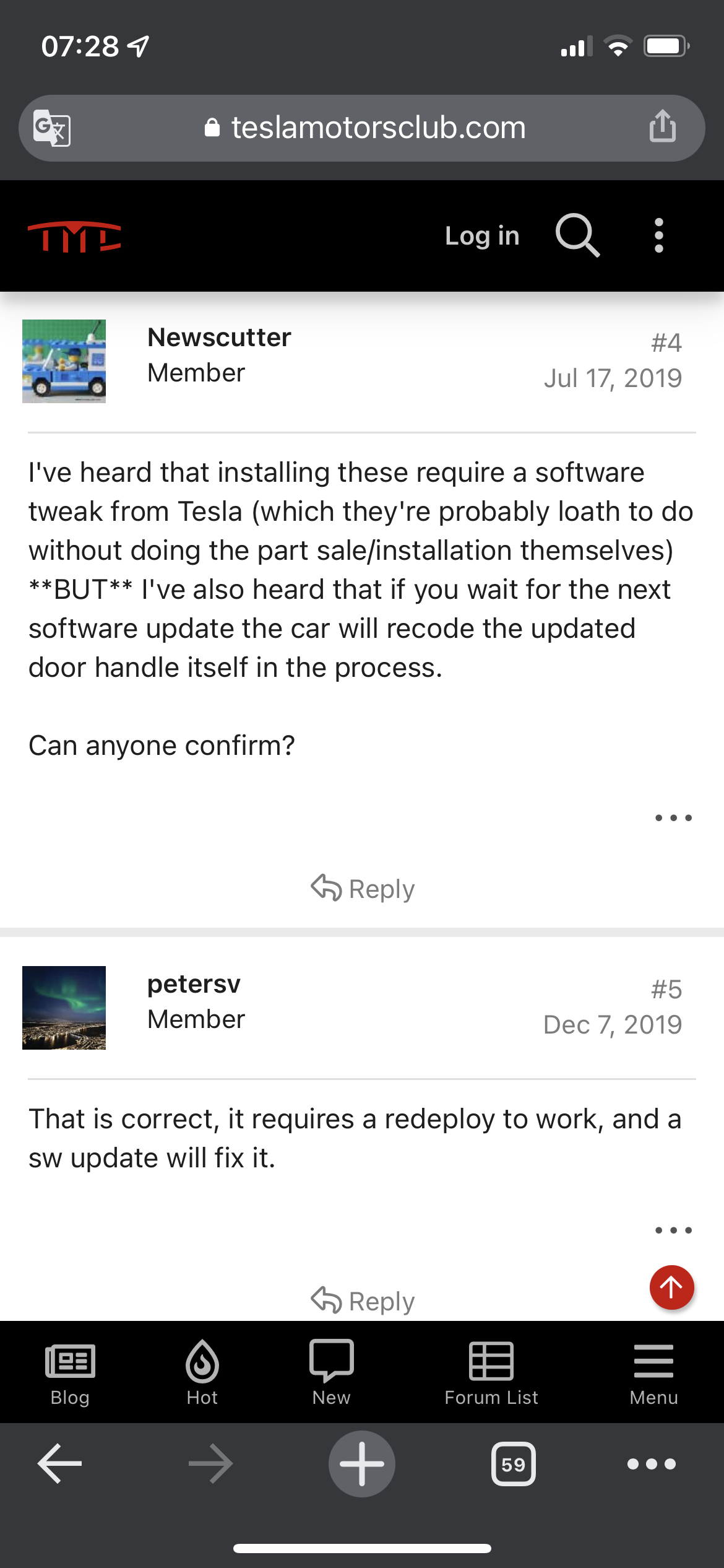

Efter googlande verkar det som gen 3 handtagen kräver en mjukvaruuppdatering för att fungera igen. Bara att vänta på nästa uppdatering eller åka in till SC…
Jag väntar på nästa…
