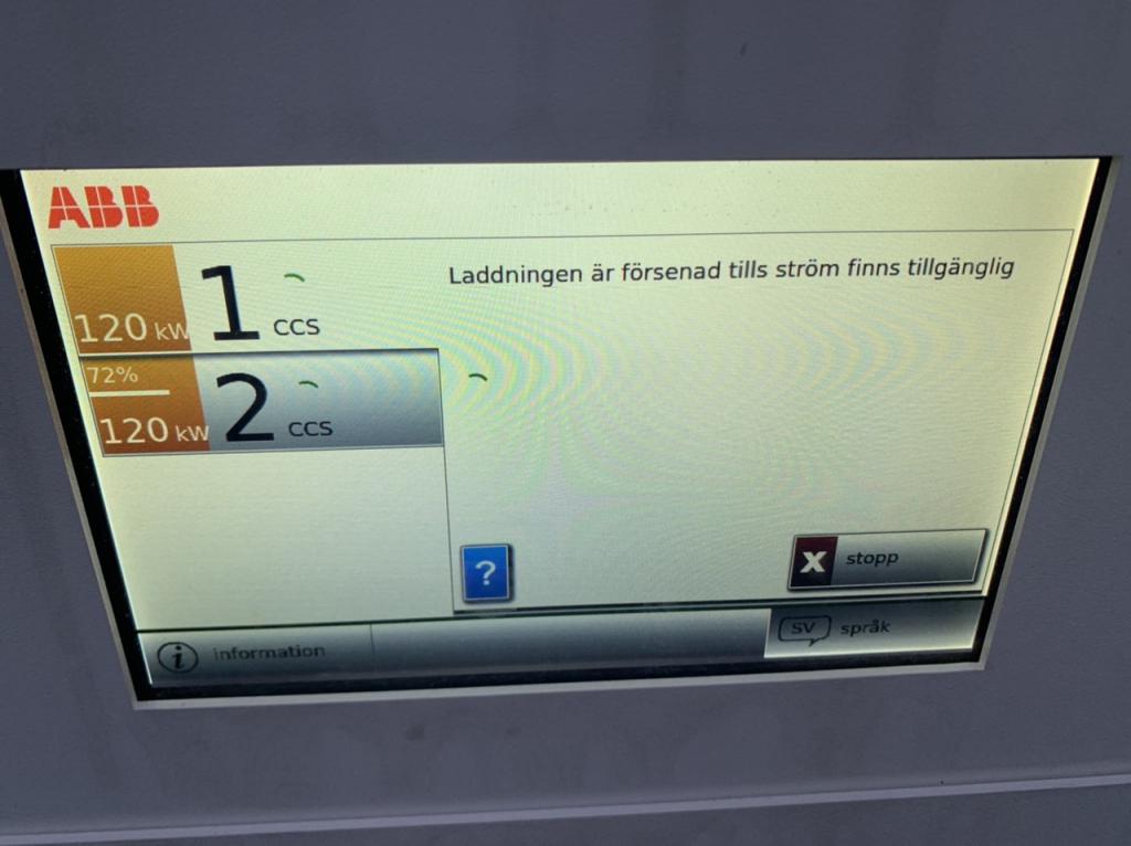

Kalmar idag:
Förövrigt är det max 60kw förstås, om det nu funnits ström alltså...

Re: InCharge/Vattenfall dålig effekt
Kalmar idag:
:lol: Det var ju lite humor i den formuleringen… nästan så den platsar i en viss annan tråd ju…

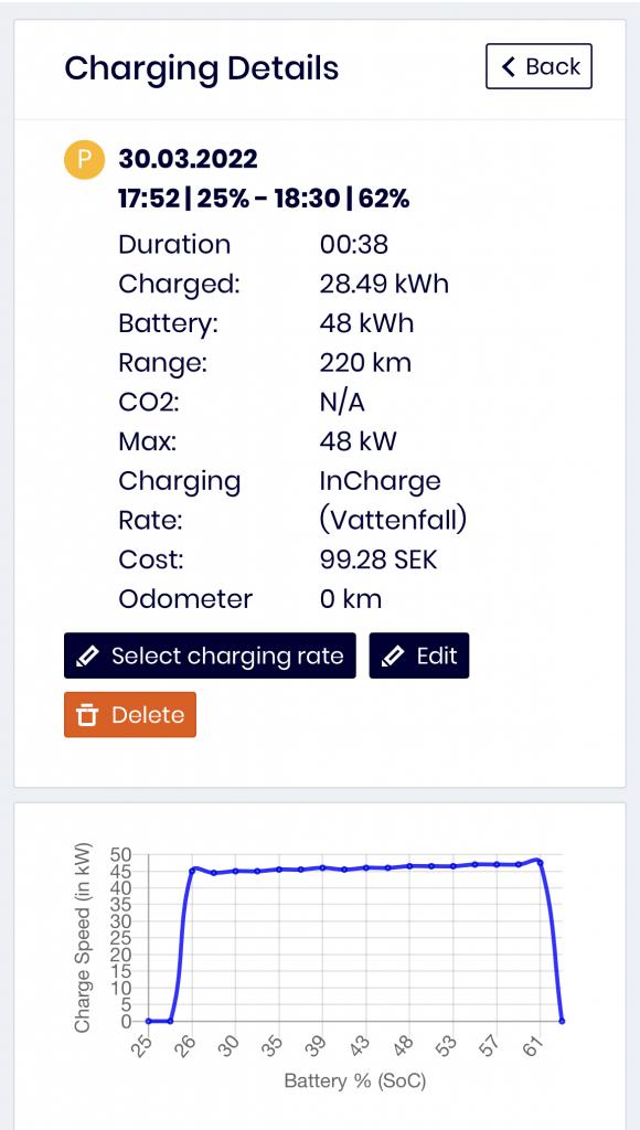

R_Edvinsson
Inlägg: 1117
Inlägg av R_Edvinsson »
Lacho skrev:
Pontus skrev:
Bra tråd, trodde först att Incharge kanske var ett bra alternativ till vår resa men det verkar ju inte så. Tänkte att deras 50 kW laddare kanske kunde vara en lösning. Hur fungerar dessa, där betalar man ju per minut också och då vill man ju att det fungerar?
Min erfarenhet är att det är ok pris/värt om man har låg soc och kommer med varmt batteri och inte laddar alldeles för länge. Annars är det dyrt.
2.90/min ger 3-3.50:-/kWh och är ett ganska bra pris för 45-50kW laddning, tyvärr är en del av dem som står ensamt bara avsäkrade 63A av kostnadsskäl och är då begränsade till ca 40-42kW även om de är specificerade till 50kW
Brukar använda dessa på långresor om man samtidigt vill käka lite.

Man vet inte på förhand vilken laddeffekt som laddaren och bilen kommer överens om. Om du är på genomresa och hittar en 50 kW-laddare för 2,90kr/min och den sedan ger bara 38kW så blir det 4,65 kr/kWh. Iofs fortfarande lägre än SuC i dagsläget men inte mycket. Däremot är det mycket långsammare…
Tesla Model Y AWD Long Range 2023
Tesla Model 3 AWD Long Range 2019
R_Edvinsson
Inlägg: 1117
Johlei skrev:
R_Edvinsson skrev:
Lacho skrev:
Och ändå trots låg effekt billigare än MER för deras laddare med likande effekt.
Kollat på de senaste 4 gångerna jag använt minutladdare och det är 42-45kW i snitt på de laddningarna.
Och fördelen med en MEB bil är att man får Max vad laddaren ger även med lite högre SoC och sen håller det i sig upp mot 85%.
FWIW så verkar det inte ha kommit nån "ny mjukvara", laddarna är fortfarande begränsade till 60kw.
De verkar dock ha uppdaterat sin app, så det står just "max 60kw" i den.
Chargefinder behöver dock uppdateras, där står fortfarande 120kw.
Man kan ju undra alltså. Den där nya mjukvaran skulle väl vara installerad i september förra året om jag inte minns helt fel.
Det är nästan pinsamt dåligt att de sätter upp laddare som inte klarar mer än 60kW. Till och med 120kW hade varit i underkant. Men 60? Hallå?
