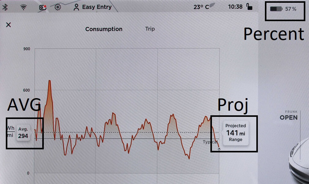

Hej!
Tesla-info.com beskriver en enkel beräkningsmodell:
Calculating the battery capacity
To calculate the available battery capacity you need three pieces of information which are easily accessible from the energy screen.
If you are not showing % at the top of the screen, this can be changed via the Display options through the menus. This is also best done when the car has just finished a journey and not when the battery is cold and or vampire drain may have occured as this can decrease the battery capacity artificially.
In the example given we have :
294 X 141 = 41,454wh or 41.454kwh available at the current state of charge.
To convert to the battery capacity,divide by the percentage as a decimal:
41.45 / 0.57 = 72.7 kwh using the example screen shot.
[/color]
Direktlänk: https://tesla-info.com/blog/battery-degradation.php
Någon som kan kommentera denna metods precision?

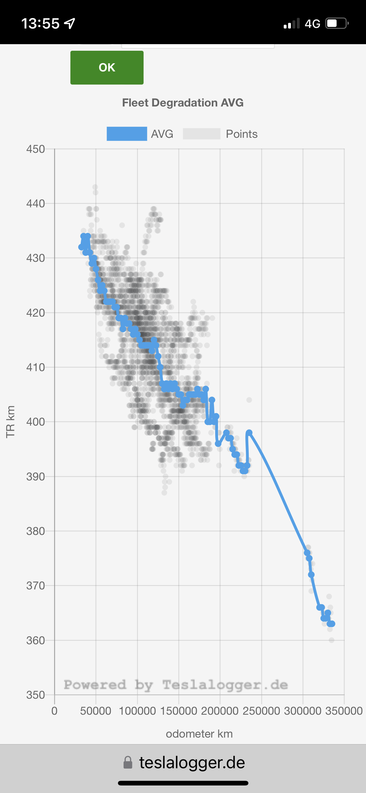

Vi förenklar lite och gör såhär istället:
Teslalogger (som jag kör med) rapporterar räckvidden från bilen direkt till teslalogger.
Se bilden nedan. Prickarna är faktiska mätpunkter från S90D.
(Edit: tog fel bild först)
Se till att bilen du funderar på blir laddad helt full, 100% tills laddningen stannar själv.
Jämför räckvidden med andra bilars räckvidd. Bör räcka för att få en uppfattning om den är lika bra som genomsnittet.
Exakt degradering kan vi ta senare.
434km (270miles) är EPA-räckvidden och således ungefär det den bör ha visat som ny.
Finns här:
https://teslalogger.de/degradation.php
Man väljer sin bil i draglisten.

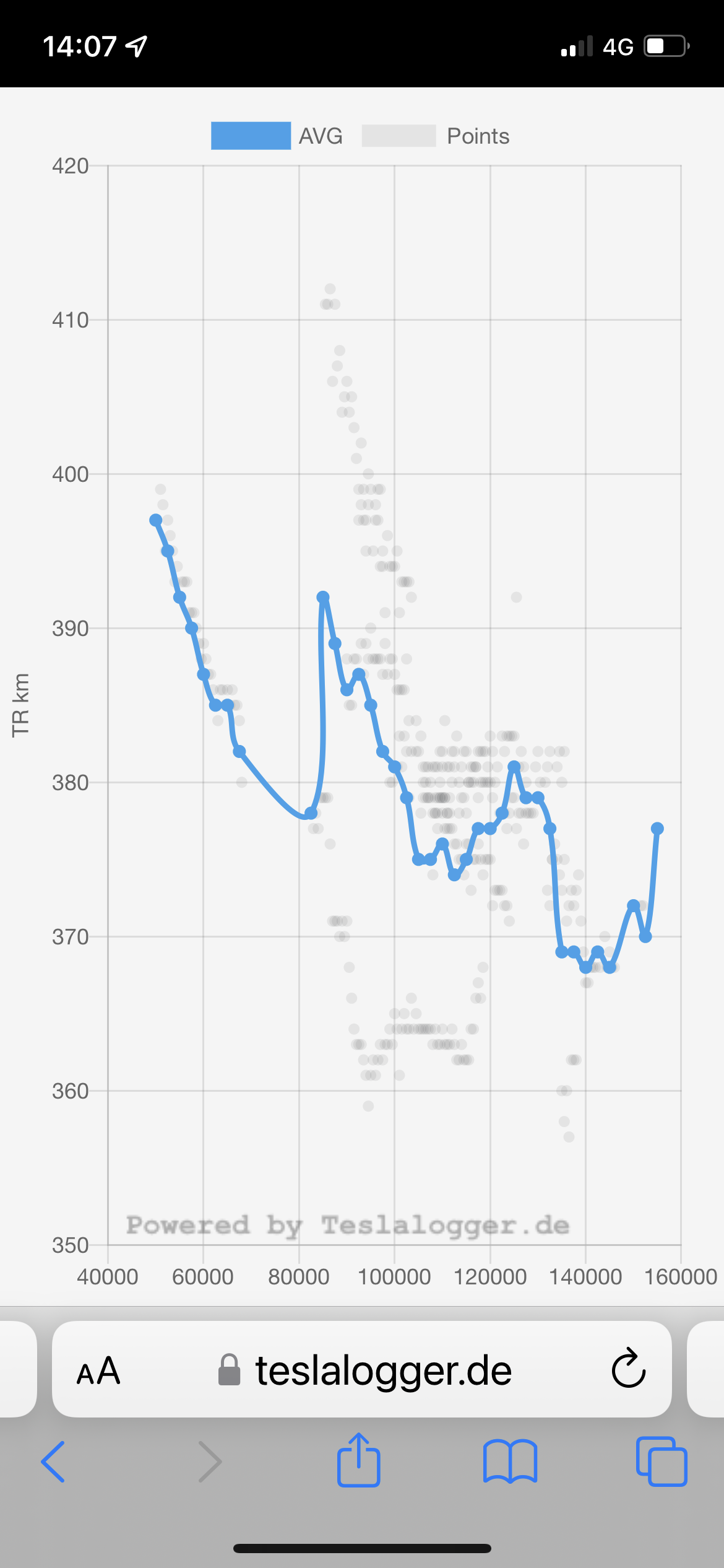

Har en MS 90D (alltså inte P) som visade 448km vid 100% när den var nästan ny. Idag 5 år och 20.000 mil senare så visar den 405km vid 100%.
Model S 90D -2017 Titanium
Användarens profilbild
Inlägg: 8263
Re: Batteristatus
Ser ut att ligga mitt på strecket.

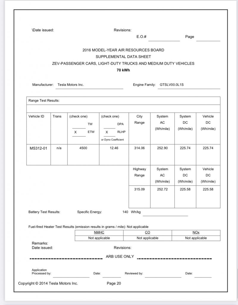

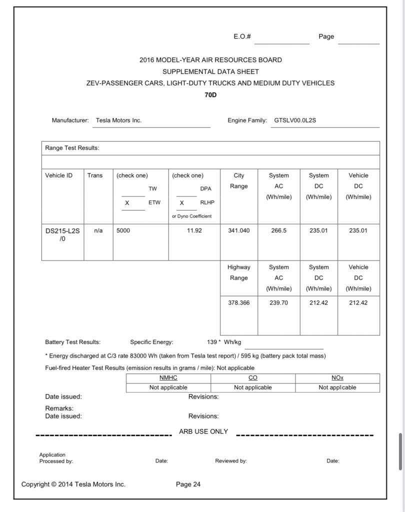

Tack
Vid S70 EPA-test för årsmodell 2016 levererade
batteriet:
314.06 x 225.74 =70.9kWh och
315.09 x 225.58 =71.1kWh.
För S70D verkar vilen haft ett större batteri (som borde vart strypt, men var det inte)
80.2kWh resp 80.4kWh:
Hittade fler tester med 70D, 74.7 kWh/75.0 kWh. Kan finnas fler, svårt svara på vilket batteri du har.
