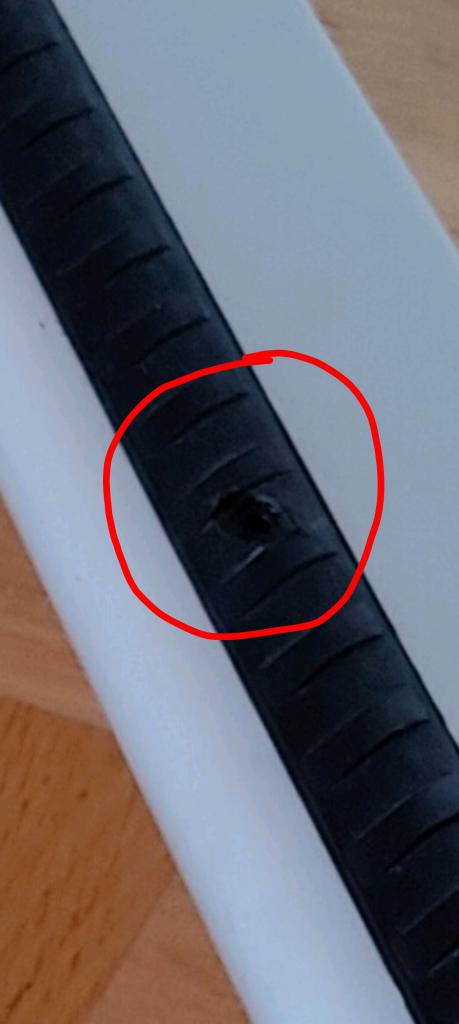

Jag har inte monterat mina tesla-räcken ännu..
På mina räcken till xc90, mätte jag ut var skruvarna skulle sitta i förhållande till boxen. Sen drog jag bort gummilisten och borrade ett hål i gummilisten. Därefter tryckte jag i skruven i hålet och trädde på allt i räcket igen. Sen lät jag T-skruven sitta kvar i räcket mellan säsongerna..

Man smörjer gummilisten med silikonfett först.
