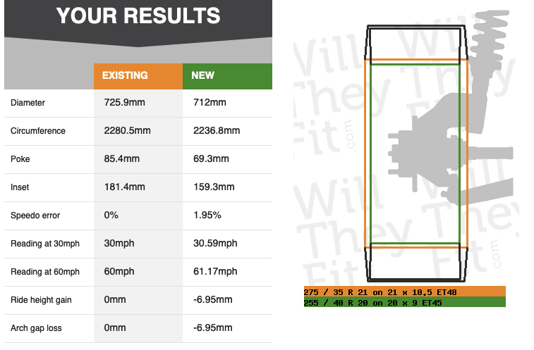

Nej, naturligtvis så behöver hjulet vara lika högt. Det får man inte ändra på hur som helst, för då sabbar man hastighetsmätarens noggrannhet.
255/35 21
255/40 20
255/45 19
255/50 18
Alla dessa ger samma omkrets. Sen går det förstås att välja mindre bredd och då blir profilen ännu högre
215/60 18 t.ex.
Det handlar mer om hur bilen ser ut och vilken komfort det ger. 21" med 35 profil är snyggt, men det passar egentligen bilen bättre med 20" fälgar och 40-profil. Då får man 1,2 cm däcksida ytterligare. Blir mer proportionerligt till bilens storlek (imho)
Tack för bra info om hjul, Jeppe_E! Hur har du tänkt kring att sommarhjulen är staggered? Kör du det även på vinterhjulen? Vilka dimensioner ska man då ha fram/bak för tex 20"?
Dessa specar nämndes tidigare i tråden för sommarhjulen:
Fram: 21'' 255/35 , ET40 mm
Bak: 21'' 275/35, ET48 mm
Nix, jag kommer med stor sannolikhet att köra 20" med 255/40. Kostar 24700 kr för fälg+däck och TPMS hos megahjul. Samma paket fast med 19" och 255/45 kostar 23100 kr.
Skillnaden är att 20" kommer att ha 10cm däcksida, mot 11,5 cm för 19". Däcksidan original är 9 cm fram och 9,6 cm bak
Fram:
Bak:

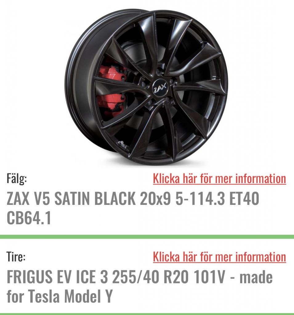

Letar också efter vinterhjul till MYP
Kollat på Zax-fälgar 20 tum. Däck 255/40. Från Megahjul.
Men tyvärr är min kunskapsnivå låg..... :?
Är det några fler "siffror" (8,5/9/9,5/10?) jag behöver ha koll på ?
ABSwheels dyker upp med flera olika alternativ, någon som har koll på deras produkter?
Tacksam för hjälp!

8,5-10" är fälgens bredd. 19" generellt sett har en lite smalare (8,5") bredd än 20" (9")
Naturligtvis finns det lite variation. Men det är alltså bredden på fälgen, som i sin tur sätter spannet för vilka däck som "passar"
ABS Wheels hade jag inte tagit i med en tång ens. Fälgarna är det väl inget fel på, men muttrarna är av mjukost. Kundvården är tydligen inte bra heller, eftersom de ligger på svarta listan. Det räcker för mig.

:lol: :lol: Tack för svar! Då stryker jag dom från listan!!
