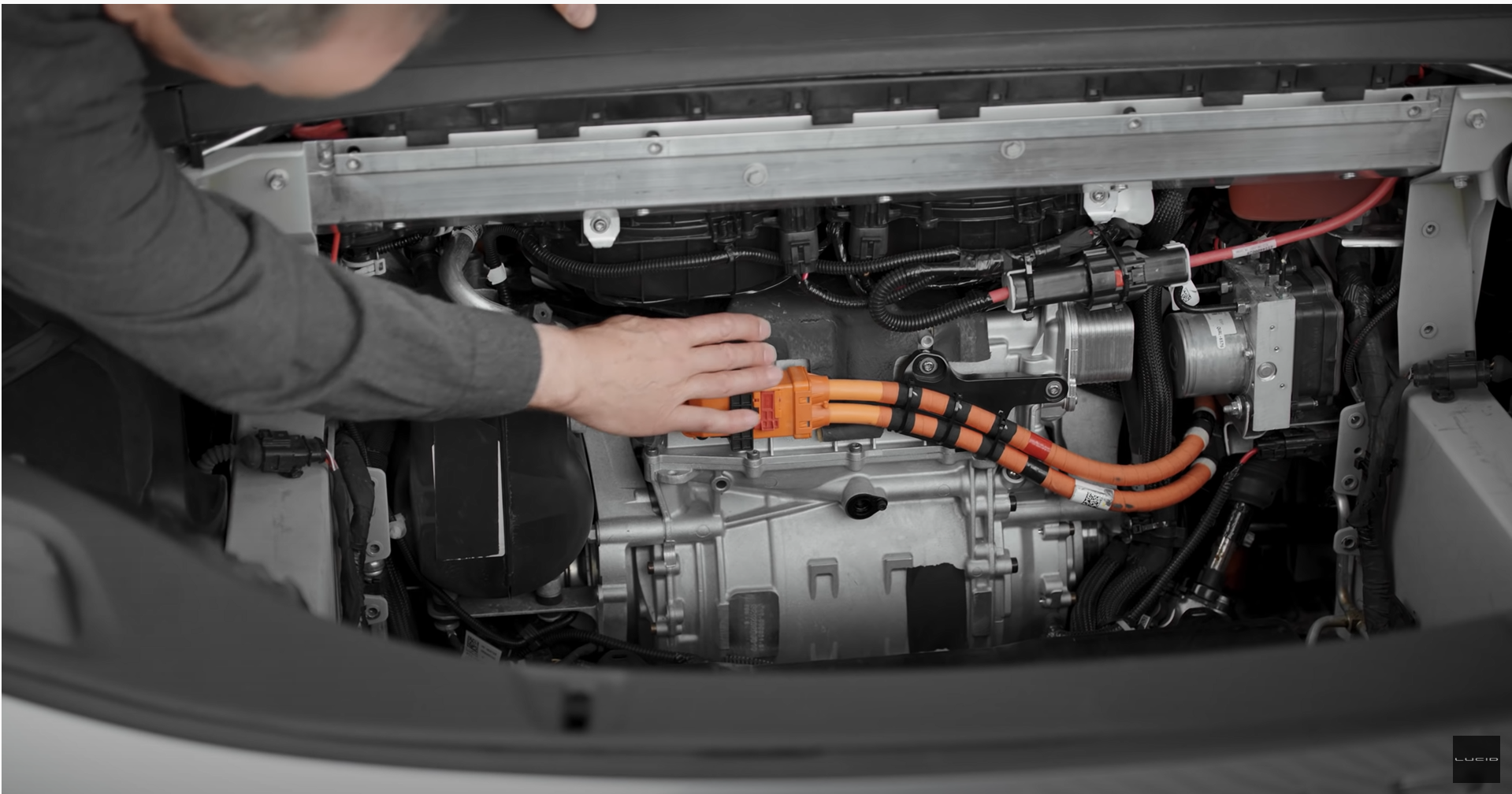

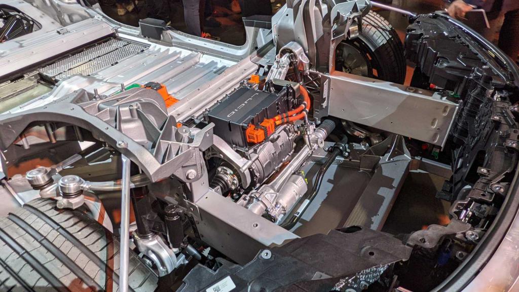

Tycker denna video var mycket intressant: youtube.com/watch?v=nGan_iPPdqk.
Videon visar tydligt hur mycket utrymme som finns tillgängligt i en elbil om man konstruerar den från scratch istället för att försöka konvertera en existerande ICE-plattform. Är speciellt imponerad av hur kompakt de lyckats paketera komponenterna i fronten på bilen:

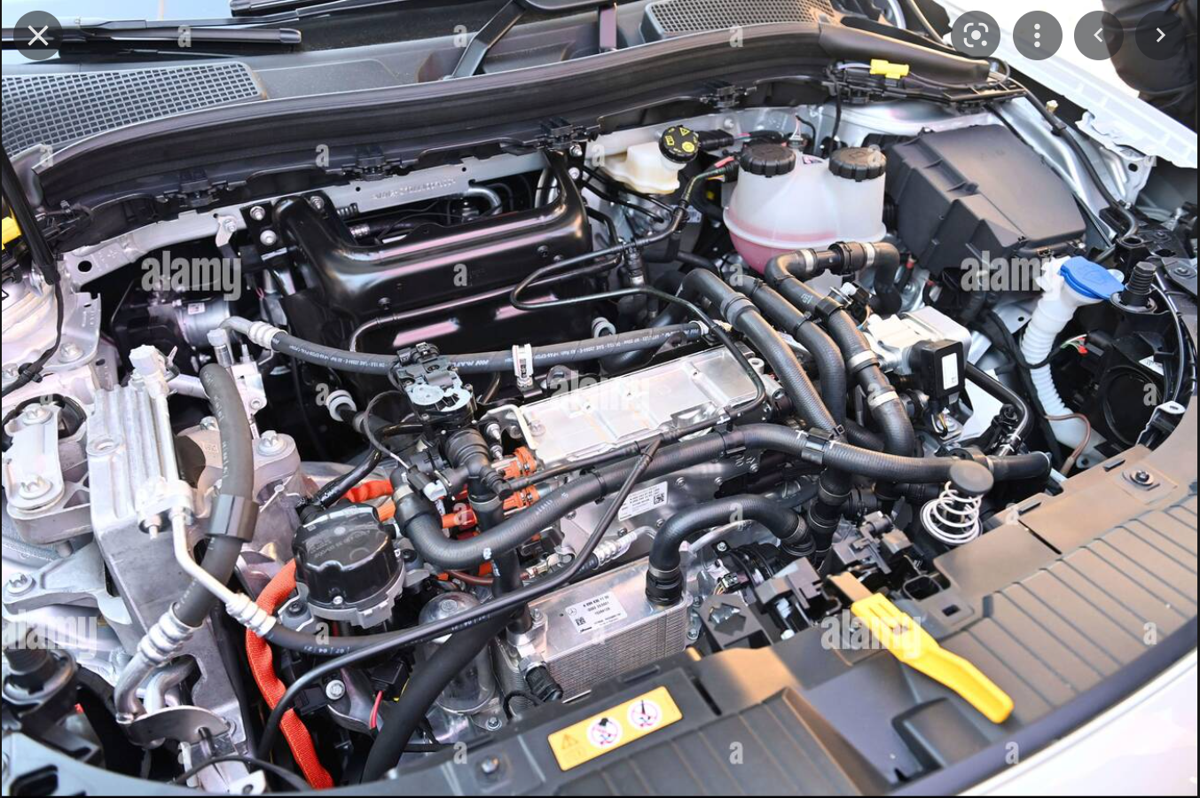

Jämför Mercedes EQS:
Blir faktiskt lite förvånad att Mercedes med alla sina duktiga ingenjörer inte kan få till en bättre paketering i fronten på bilen.
Det handlar inte om kunnande. Det är economies of scale som gäller. Det är sannolikt billigare för MB att bygga den som MB gör pga befintliga avtal med UL och återanvändning.
Börjar man med ett blankt papper är det klart det blir "snyggare".

spacecoin skrev:
Jo det blir ju billigare för MB, men resultatet blir en onödigt tung och onödigt stor bil. EQS väger ju smått absurda 2,7 ton.

Inlägg av Lurkern »
Ja, ineffektikt, BMW har på samma sätt får en 3-/4-serie att väga in på 2.3 ton, och då ändå med inte alltför imponerande räckvidd.
Någon gång kommer tyskarna att hoppa i med bägge benen, då får vi förhoppningsvis se på sauerkraut.
