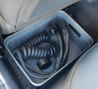

Köpte en spiralkabel här; https://www.laddkabel.com/produkt/laddk ... -typ-2-5m/
finns 1/3fas 16/32A valde en 16A pga vikten 2kg mot 3,5kg, den är lätthanterlig och får plats på golvet i en korg på 25x35cm
Blir ändå nästan 9 timmars laddsessioner på jobbet så man hinner få i en del ändå..

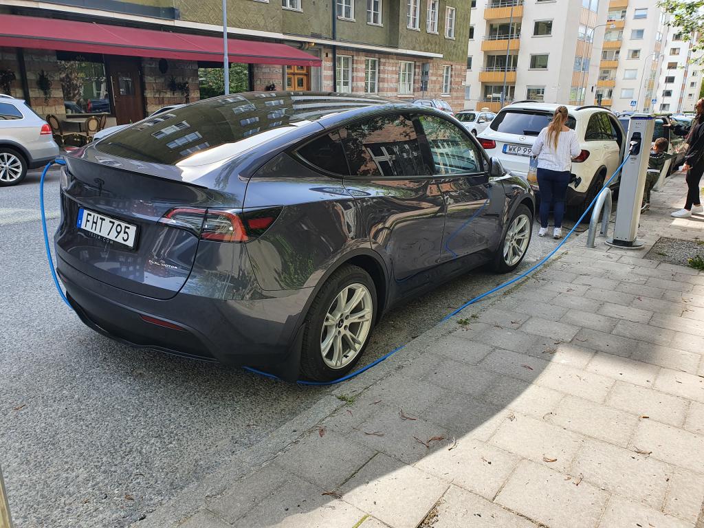

Jag fick med en 4 meters och jag har köpt en 7,5 meters för de tillfällen när original är för kort.J_Pettersson skrev:Funderar på att köpa en kort vanlig 3 meters variant som jag fick tips om här med Tesla knapp.Java skrev:Tänk igenom det där med spiral versus vanlig, jag hata spiralkablar som trasslar och jävlas, en vanlig trefas är bättre och smidigare.J_Pettersson skrev:Hej!

Nej, jag hade inte köpt den om jag inte sett ett behov. Detta är min närmaste laddstolpe.J_Pettersson skrev:Måste vara extremt sällan du då plockar fram den på 7,5 meter?
