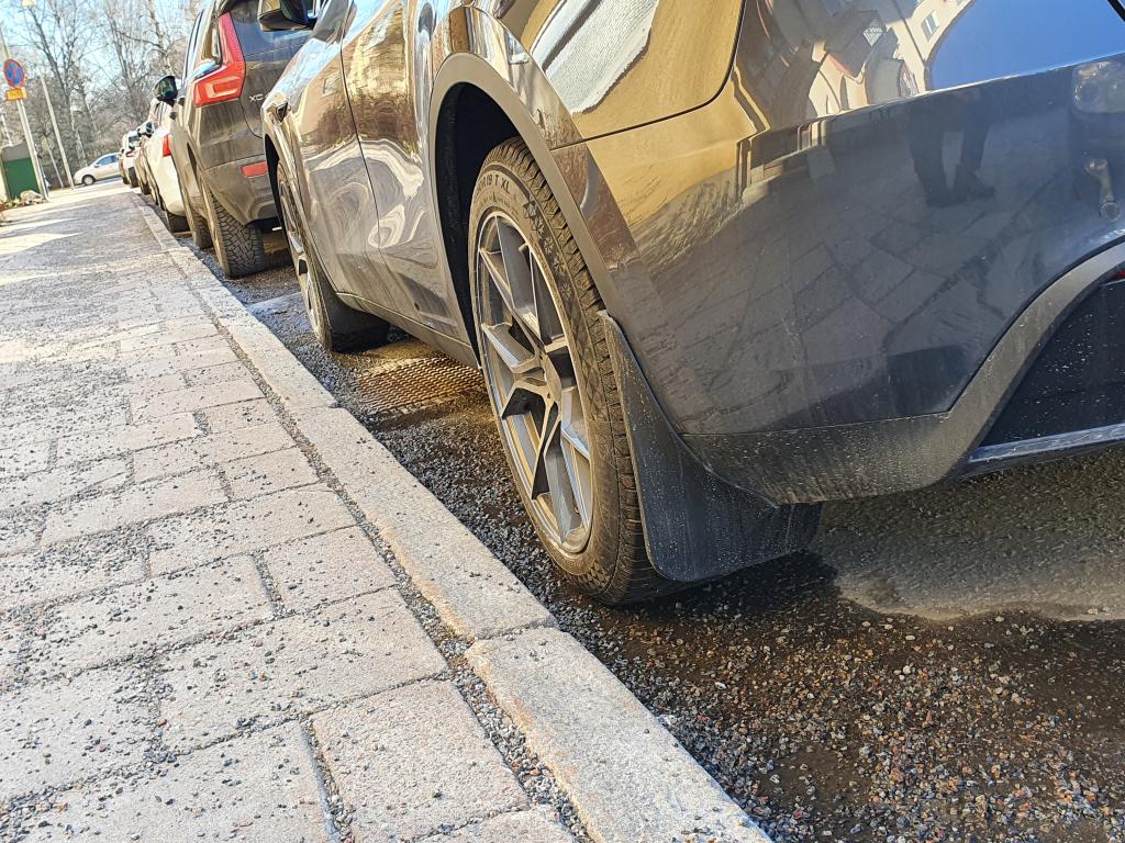

Någon som provat dessa stänkskydd, helst på en MYP, och vet om de är bra vad gäller passform, funktion och utförande? Gärna bild på monterade om någon har. https://www.tässla.se/model-y/stankskyd ... on-model-y

Jag har dem på min LR.
Vad tycker du om passform, funktion, hur enkla de var att montera osv?

Jagu skrev:
Betydligt enklare än de jag hade på min Model 3. På Model Y riskerar de inte heller att skava mot lacken eftersom det är plast runt hjulhusen.

mikebike skrev:
Jagu skrev:
Tolkar det som att du är nöjd med dem. Skrapar de i när man kör över farthinder etc?

Jagu skrev:
mikebike skrev:
Jagu skrev:
Ja och nej. De är inte speciellt långa, men de är bredare än bilen i alla fall.

mikebike skrev:
Jagu skrev:
mikebike skrev:
Jagu skrev:
Bör ju inte bli mycket stensprut upp mot karossen med de där monterade. Blir ett par såna.

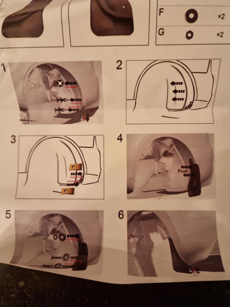

Hur har ni satt dit dem? Inkluderade instruktioner visar ju att man ska ta bort däck och innerskärm och sätta dit clips på insidan. Verkar ju hur stökigt som helst?
Nej?
Mina stänkskydd har hakar, men inga lösa clips. Det hade däremot de jag monterade på min Model 3.

mikebike skrev:
Nej?
Du har rätt - instruktionerna stämde inte överens med hur de ser ut rent fysiskt.
Jag är ändå lite skeptisk till skydden. Dels är de sylvassa mot bilens svarta kant. Kommer garanterat ge märken. Sen är de ju fruktansvärt styva. Om man slår emot en trottoarkant lär de ju gå av. Jag behåller nog originalet där fram är även om de är lite smalare.

mikebike skrev:
Nej?
Jag fick med två olika metoder att montera den, den ena sätta dit metallclips i befintliga hål i plasten längst in och sedan bricka och skruv , men det verkar skickas med plastclips som är längre än orginal och som man verkar dra i skruven som följer med i mitten på plastclipsen.
Hur monterade du dem?
Har bara monterat ett där fram ännu, använde metallclipsen.

wannabee skrev:
mikebike skrev:
Nej?
Ja, du kan montera med plastclipsen precis som du beskriver. Man ersätter originalen med dessa som är lite längre. Först i med den som har en hatt, och sen tryck i skruven.
Jag valde dock att inte montera dem då jag tror de kommer ge skador på bilens plast. Finns youtubefilmer som bekräftar det. Så personligen kör jag original fram samt har beställt till bak som ser ut som de där fram, fast någon centimeter kortare.

Hoffster skrev:
wannabee skrev:
mikebike skrev:
Nej?
Skickar tillbaka mina i helgen, så om någon vill köpa billigare och hämta så finns de någon dag till i Västerort (de förstärkta från Tässla store alltså)
Har monterat alla fyra nu, där fram är det dålig passform, där bak är den ok.
Använde plåtclipsen och bricka och skruv fram, där bak var fästena nertill en i plåt och en i plast, så i plasten använde jag plåtclipsen men i plåten så använde jag de längre plastclipsen.
Teslas original fick jag inte monterade men har ett serviceärende om det och de ska komma med mobil service och montera dem, så får se om jag försöker få dem skickade istället.

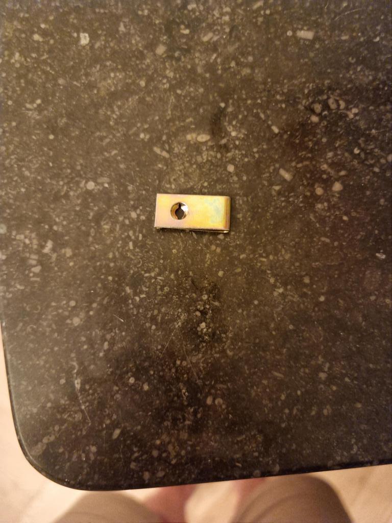

Jag bumpar denna tråd lite och främst kring metallclipsen. Förstår inte riktigt installationsmetoden med dem och den beskrivning som följer med verkar ju vilja att man använder båda? Någon klok som förstår hur metallclipsen används eller är det bara att köra på plastclipsen?
wannabee
Inlägg: 1016
Re: Stänkskydd
Inlägg av wannabee »
Ska man använda metallclipsen så får man böja undan innerskärmen så man kommer åt den plastbit som håller fast innerskärmen, då kommer man åt att trä på metallclipsen på denna plastbit, sedan kan man släppa tillbaka innerskärmen, hålla stänkskyddet på plats och sätta brickan på skruven och skruva fast stänkskyddet.
