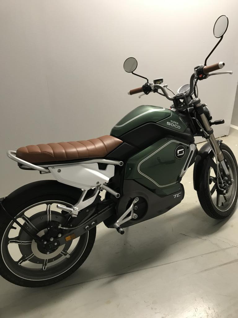

Min grabb hade en Super Soco TC som han var väldigt nöjd med, 80 km räckvidd på papperet, förstås betydligt kortare i verkligheten, men bör fixa dina krav, det går dessutom att köpa ett till batteri för att få dubbla räckvidden (rätt dyrt dock).

Grabbens Super Soco har bra kvalitet enligt vad jag kan bedöma, inget öht har gått sönder "av sig själv", han har dragit i backen ett par gånger med knäckta fotstöd o dyl som följd, men det kan man knappast skylla på kvalitetsbrister. :D
Jag bör också varna för att detta bara är en "moped" pga (väldigt) mjuka begränsningar som installerats för EU-marknaden, det finns ett enkelt "hemligt" handgrepp som låser upp så att den går närmare 80 km/h, något som sonen glatt informerade mig om när han inte längre använde moppen. :shock: :shock:
