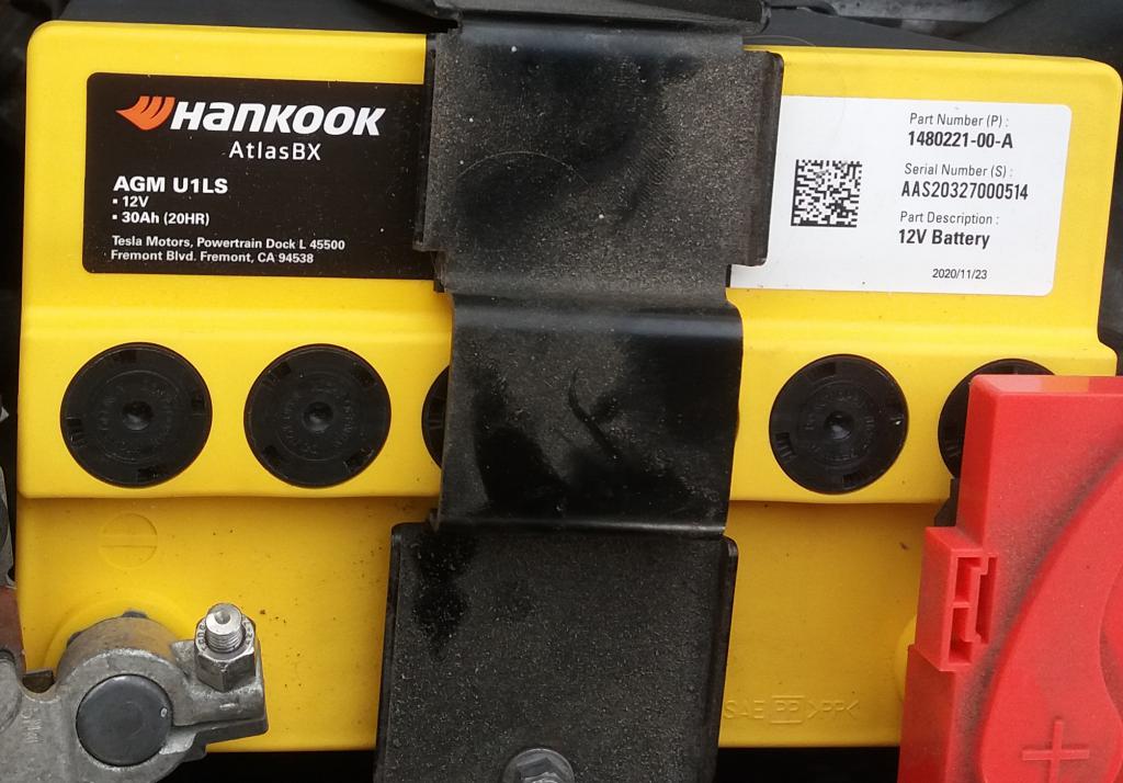

Misstänker att jag också behöver byta det.
Är det likadant batteri på alla Model S
Antar att det är ett AGM batteri?
Någon som har beteckningen på orginalbatteriet?

Fick detta monterat tidigare i år av mobil service.
