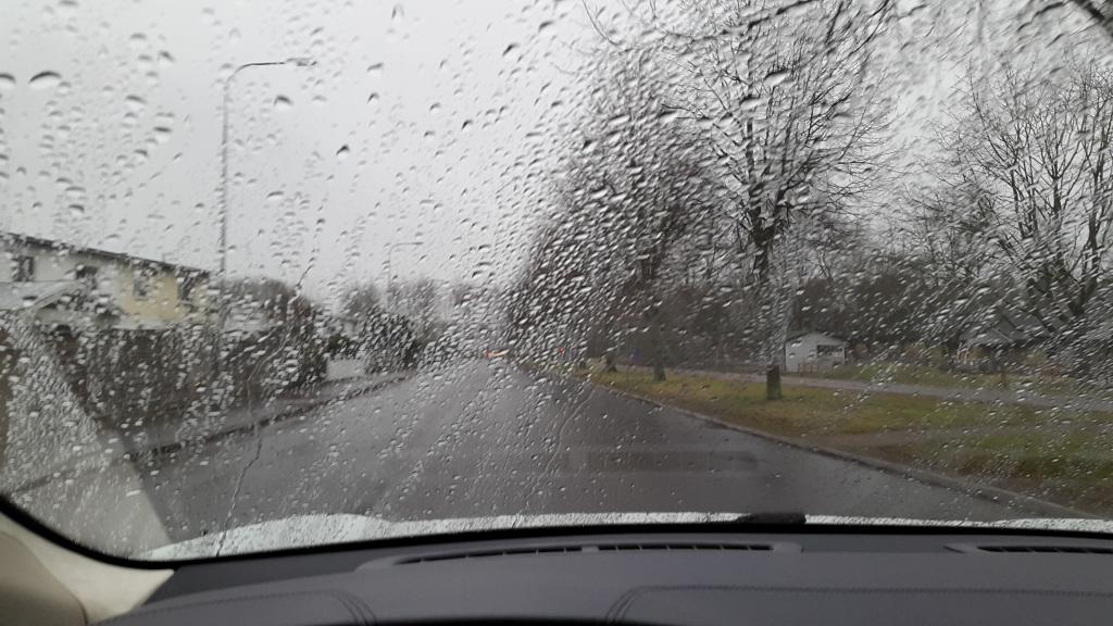

Hej, jag måste uttrycka missnöje med min Tesla och hur den hanterar regn. Tycker den är väldigt random i sitt uppförande och ofta måste jag manuellt säga till den att torka på rutan.
Speciellt om bilen stått parkerad och man kör i väg så fattar den inte att där är massor av vatten på rutan.
Bilden är ifrån i morse när jag körde i väg. Det tog ca 2km innan den fattade att den måste torka rutan.
Den står på det andra läget nerifrån.
Fungerar era bättre?
Regnig ruta.
Regnig ruta.

Jag skulle säga att den fungerar hyfsat. Ibland får ja hjälpa till, men det är oftare så att jag tycker den går lite väl mycket även på det minst känsliga läget. Har du testat ställa din ett steg till, där den ska vara känsligare? Det kanske löser problemet för dig.

Jag har haft det så på flera bilar. Jag får stänga av och på sen funkar regnsensorn bra.

Om det funkar som på MB så kan man dutta lite lätt på spolarknappen och då åker torkarna efter det brukar den komma igång och funka fint.

Har aldrig haft den funktionen på bilar förr men har det nu på min Zoe och det är väl standardvarianten för Renault oavsett modell. Det funkar hyfsat men just det där med att den inte fattar att det är vatten på rutan när spaken står i läge Auto när man slår på tändningen är samma för min bil. Man måste låta torkaren slå ett slag manuellt först, sen fattar den.

Jag är väldigt kräsen med framrutan. Minsta lilla droppe så vill jag torka bort direkt. Så jag tycker inte att känsligaste nivån på regnsensorn är tillräckligt känslig (för min smak). Men som flera nämner så går det att hjälpa till själv manuellt genom att trycka på spolarknappen (men inte hela vägen in), fast helst hade man ju önskat att den var känsligare.

Vill man ha högre känslighet, borde de kunna lösa det på Service. Efter ett framrutebyte på min gamla BMW reagerade regnsensorn väldigt sent. Åkte till BMW-verkstad och beskrev problemet och de programmerade om känsligheten. Blev perfekt! Kolla med Tesla-service om du vill ha det annorlunda.

Vet ej om Tesla har som vissa andra bilmärken att sensorn kräver ett manuellt ingrepp för att börja fungera. Bra ifall torkarna är fastfrusna och bilen "startas" med autoläge på då man slipper bränd torkarmotor. Känns dock inte lika aktuellt med en förvärmd Tesla som en kall ICE.... ;)

Regnsensorn fungerar väl så att den upptäcker regn som faller på rutan. Vatten som redan är på rutan vet den inte om. På min nuvarande kärra fungerar sensorn som den skall om det regnar när jag startar bilen, är det dock bara vatten på rutan duttar jag på spolarknappen som tidigare nämnt.

Jag tycker regnsensorn i Teslan fungerar minst lika bra som i tidigare bilar jag haft. I dem har man ofta varit tvungen att köra igång första svepet manuellt för att den ens ska starta. Känsligheten känns bra trots färre inställningsmöjligheter. Den har haft lite svårt med slask och stänk, men annars bra.

Testade just detta nyss. Funkade perfekt. Kort tryck på spolarknappen så gick torkarna något slag. Ingen spolning!

Kan ännu på ett par veckor inte bedöma Teslas funktion men jag har tidigare reflekterat över min XC70's regnsensor. När den aktiveras slår torkarna ett slag för att säkerställa att rutan är fri så att sensorn kan kalibrera sig på rätt brytningsindex på rutan. Det känns som världens mest självklara och enkla åtgärd.
