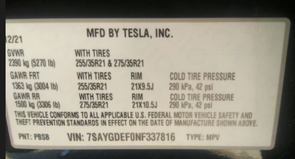

När du pratar med dom så kan du fråg vilken "load rating" = maxlast som fälgarna klarar.
Har sett massor med fälgar från olika leverantörer som "passar" på Tesla men börjar man att gräva lite så klarar dom sällan viktkravet.
Ta reda på vad din bil har för GAWR fvs maxlasten per axel.
Sen delar du det med 2 så får du reda på vad varje fälg behöver klara.
Kanske inte är ett problem på MY men på MX så måste man upp till ca 900kg vilket få fälgar klarar.

Tack för tipset, ska fråga dem. Har googlat och det verkar som att man måste upp till 750kg på MYP om jag förstått det rätt enligt denna bild som jag hittade på nätet.

Har pratat med en handlare nu som varit i kontakt med Vossen som säger att maxlasten är 900kg per fälg.
