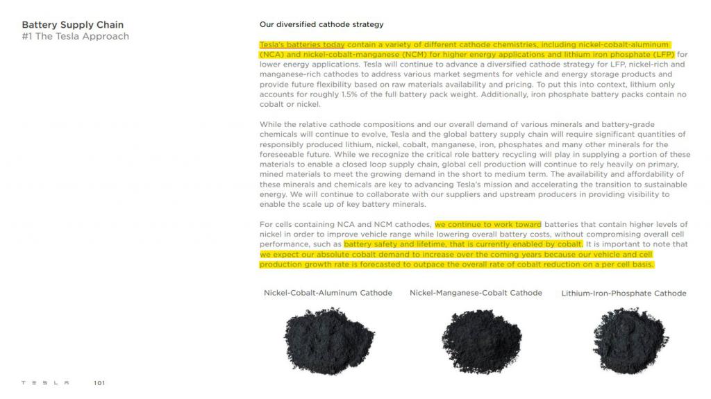

2021 Impact-report är ute.
"Well, Tesla just implied its 4680 cells use cobalt and wet electrodes, both of which were not in the plan outlined at $TSLA Battery Day in 2020, and a considerable part of the stated reduction in cost, manufacturing footprint, and performance. It is likely an NCA cathode."
Användarens profilbild
Inlägg: 13228
Re: 4680 ger sämre energidensitet per volym?
Då har de tydligen fortsatt en hel del forskning och utveckling kvar med torrprocessen innan de får till den.
Bra att de iaf. inte håller tillbaka 4680 längre. NCA har ju varit en riktigt lyckad kemi hos Tesla/Panasonic. Är riktigt sugen på 4680 och vad det kan ge i strömstyrka med den nya tablessdesignen och nya kylmöjligheter.
