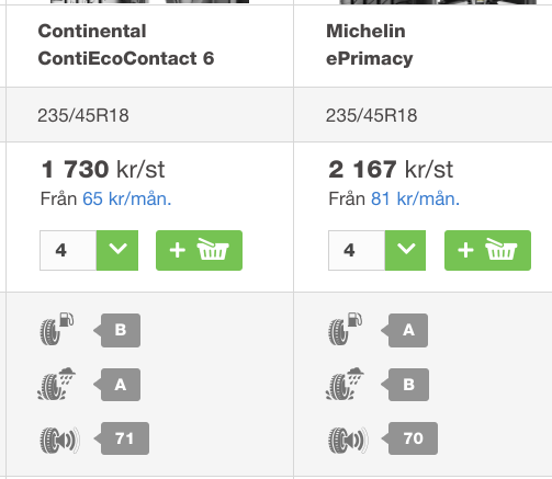

Conti har ecocontact
Vad jag funderar på för dessa så har dem samma klassning som primacy

Skiljer lite mellan ecocontact 6 och e.primacy på eu-märkningene5m1r skrev:Conti har ecocontact

Hejfrippan skrev:Skiljer lite mellan ecocontact 6 och e.primacy på eu-märkningene5m1r skrev:Conti har ecocontact
Vet tänkte mer vanliga primacy 4
