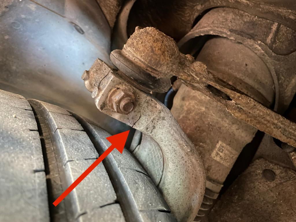

Min MS har nu rullat drygt 28 000 mil men har klarat sig rätt bra från dyrare reparationer efter att garantin löpt ut men för någon månad sedan så började ett brummande missljud från framvagnen som visade sig vara framhjulslagren som behövde bytas. Jag fick en tid på SC Uppsala den 14 juli då det tog tid att få hem delarna.
När bilen sedan lämnades in och hissades upp så upptäckte verkstaden att det var sprickor i övre delen av spindelleden på bägge sidor och de rekommenderade att bilen inte rullade en meter till innande dessa bytts ut mot nya.
Problemet var bara att nya spindelleder finns varken Sverige eller på Europalaget och de beräknas inte komma in förrän tidigast i mitten av september. Så det var bara att boka en hyrbil för att ta sig hem. Försäkringen täckte tyvärr bara 7 dagars hyra då skadan ej omfattas av försäkringen, maskinskade-delen har förstås löpt ut för länge sedan pga högt miltal, så det är bara att casha hyrbil ur egen plånbok i ett par månader.
Bilen besiktigades utan anmärkning för bara ca 1 månad sedan så detta fel upptäckts tyvärr inte där. Så jag uppmanar er med äldre Model S att kolla hur era spindelleder ser ut, det är lätt att se utan att ta av hjulen. Mina var spruckna på samma ställe på bägge sidorna. Om spindelleden brister i hög fart så kan konsekvenserna bli ganska obehagliga enligt serviceteknikern.
SC informerade även om att det har kommit minst två revisioner av spindelleden så man vill inte gärna sätta dit en begagnad från skroten som också riskerar att spricka. Så det är bara till att invänta att nya delar kommer hem.

Det är väl normalt att spindelleder, bussningar osv blir dåliga, det är ju slitagedelar. Att se såna där sprickor, som tolkar jag som utmattningsskador, har jag nog aldrig sett.tigermann skrev:Att man behöver byta delar till framvagnen på en bil som gått 28 000 mil är väl ändå inte konstigt. Bilar får nedslag på såna saker vid besiktning hela tiden, det är fullt normalt.lem skrev:Detta är INTE samma sak som bussningen vid bakhjulen utan ett helt nytt ärende! Det börjar bli lite mycket nu….

Jag måste bara få påpeka att detta inte är en defekt spindelled utan en spricka i själva styrspindeln/lagerhuset (kallas också hub...). Detta är första gången jag ser något liknande på en Tesla och jag skulle inte alls vara orolig för att montera en ersättningsdel från en skrotad bil.
