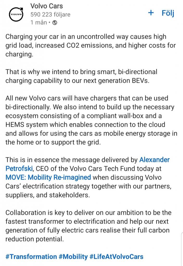

Alla nya Volvo elbilar ska få bi-directional charging.
