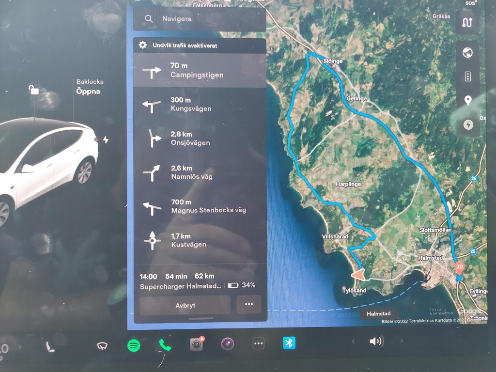

Navigatorn i vår MY är helt värdelös. Den tar väldigt ofta långa omvägar till målet. Jag har försökt kolla inställningarna men hittar inget konstigt. Vad beror det på?
Här är ett extremt exempel där den föreslår en omväg som är 4-5 gånger längre än den närmaste vägen, jag navigerar från Tylösands camping till SuC Halmstad:

Ja, det där händer då och då men varit färre sådana tillfällen på sistone, när jag börjat köra åt hållet jag vill så rättar den sig efter ett tag. Min brukar vilja skicka mig mot trafiken på enkelriktade gator ibland också, detta har blivit mer vanligt än förr.

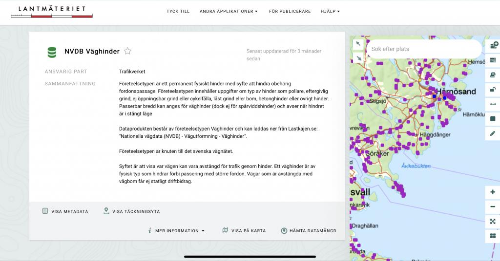

Vägbommarna finns med på lantmäteriets data och finns till försäljning. Bommarna är även med i öppna datat.Zalman3 skrev:Som resande i Norrland har jag i mer än 5 år bara kört med Teslas GPS. Blir ytterst sällan fel.Maw skrev:Navigatorn i vår MY är helt värdelös. Den tar väldigt ofta långa omvägar till målet. Jag har försökt kolla inställningarna men hittar inget konstigt. Vad beror det på?

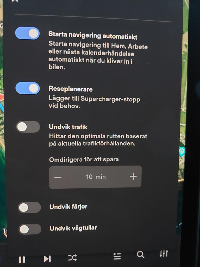

Ja, inget sånt är på.tslaqqq skrev:Du har såklart slagit av "undvik trafik" o tullar o färjor?

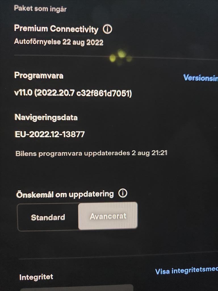

Det är ingen engångsföreteelse. Min fru som kör Teslan till vardags vågar inte lita på navigatorn utan parallellkör alltid Google Maps på telefonen för att få rätt väg.tslaqqq skrev:Aldrig varit med om vilken version har du på maps resp OS på bilen?
Jag tror vi har ganska ny SW
