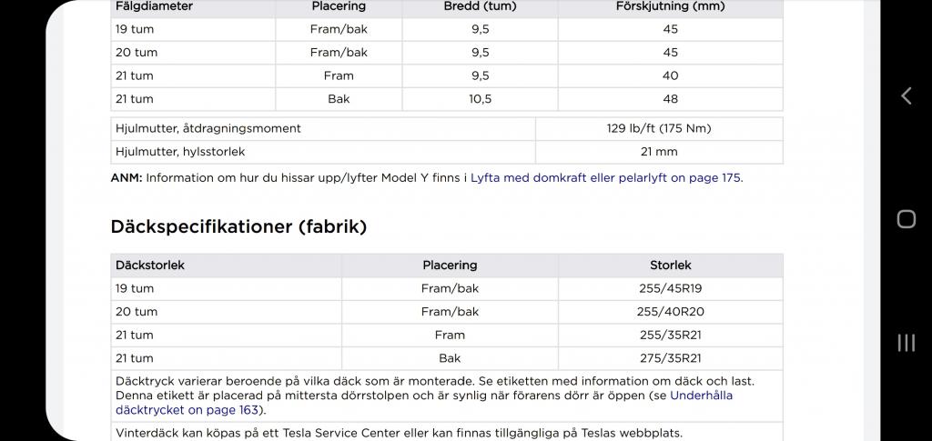

Ska köpa en uppsättning vinterhjul till min MYP. Har fastnat för ZAX Turbin X i antingen 19” eller 20” (säljs av megahjul.com). Det jag inte riktigt förstår är att om man väljer att man har en norsk MYP/MYLR så är ET måttet 40 på en 19x8.5” stor fälg enligt megahjuls förslag på fälg. Väljer jag istället att det är en EU/USA-specad bil så ska ET vara 45 på motsvarande fälg med samma bredd. För en 20x9” fälg är det samma, ET 40 för en norsk MYP/MYLR och 45 för en USA/EU bil. Vilket ET-mått är rätt för våra svenska bilar? Har Norge någon egen specifikation på bilarna?

Har läst mig till att en MYP har ET 40 fram och ET 48 bak.
Stämmer det?

Ska köpa en uppsättning vinterhjul till min MYP. Har fastnat för ZAX Turbin X i antingen 19” eller 20” (säljs av megahjul.com). Det jag inte riktigt förstår är att om man väljer att man har en norsk MYP/MYLR så är ET måttet 40 på en 19x8.5” stor fälg enligt megahjuls förslag på fälg. Väljer jag istället att det är en EU/USA-specad bil så ska ET vara 45 på motsvarande fälg med samma bredd. För en 20x9” fälg är det samma, ET 40 för en norsk MYP/MYLR och 45 för en USA/EU bil. Vilket ET-mått är rätt för våra svenska bilar? Har Norge någon en specifikation på bilarna?
Weird, jag har hemma en uppsättning ZAX GFORCE SATIN BLACK 18x8 5-114.3 ET40 CB64.1 - ROTARY FORGED som jag fick förra veckan. Men det är som du säger, väljer man EU så får man fler alternativ gällande ET.
Jag gick bara in via Norway configuration och då fick jag aldrig valet.
Tesla Model Y Performance

Nej, men fram är ju ET rätt och bak är det fel med 8 mm, så bakfälgarna kommer ju hamna 8 mm längre ut, så 16 mm ökad spårvidd.
Däremot är ju fälgarna 2,5" smalare, 63,5/2-8 ger ju att bakfälgens yttersida kommer hamna 23,75 mm längre in trots lägre ET. Framfälgen kommer hamna 31,75 mm längre in trots korrekt ET.
Nu erbjuder ju inte Tesla smalare än 9,5" fälg original, men hade man gjort det så hade ju ET varit längre än 40-45. Så vill jag få bort känslan att hjulen sitter inflyttad finns ju alltid spacers, men jag tänker att inflyttade hjul ger minskad nedsmutsning av sidorna på bilen. Hur aerodynamiken påverkas vet jag dock inte.

Vad händer om man väljer 255/40-20 däck med 20x9.5- 114.3 ET45 CB64.1 till MYP?

5mm närmare fjäderbenet fram

Inga problem alltså? Blev så osäker ifall det skulle fungera.
Bak inga problem?

Vet ej om 5mm blir för nära.
Bak är offset 48

Eftersom jag läst att folk kör med original 19 vinterhjul på MYP utan problem som också är 5mm längre in så bör det inte vara några problem.
