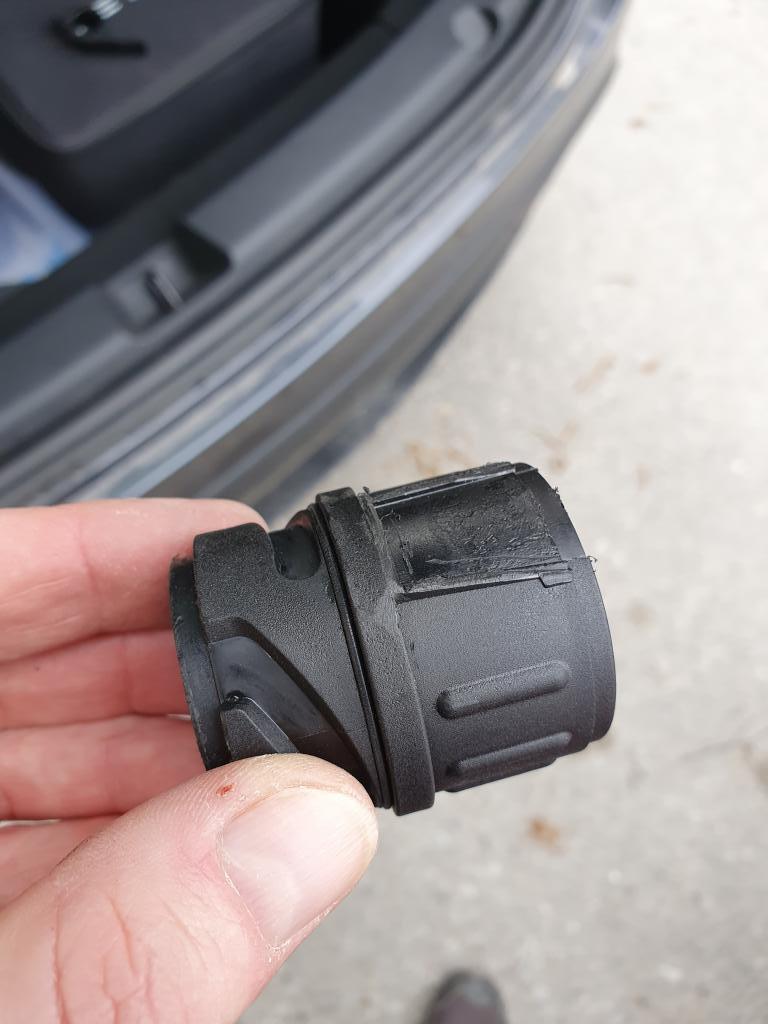

Har fått drag monterat på min MYP och upptäckte att min nuvarande 13-7 pols adapter (från WV) för elkontakten inte går att använda eftersom den tar i plasten runt kroken när man ska vrida runt den. Någon som vet en adapter som passar? Helst från Jula, Clas eller liknande så man slipper beställa.

Jag kapade bort allt på utsidan av min adapter.Jagu skrev:Har fått drag monterat på min MYP och upptäckte att min nuvarande 13-7 pols adapter (från WV) för elkontakten inte går att använda eftersom den tar i plasten runt kroken när man ska vrida runt den. Någon som vet en adapter som passar? Helst från Jula, Clas eller liknande så man slipper beställa.

Samma problem för mig. Jag kapade också bort den där ”läppen” på min adapter och då funkar det. Dock blir det knepigare när man ska koppla på nåt utan adapter. Gick bet på att ansluta en nyare båttrailer i somras så jag har ett servicebesök inbokat nästa vecka. Förhoppningsvis kan dom justera anslutningen.

Är det lös kabel på släpet så kan man köpa en med 7pol på släpsidan och 13 pol på bilsidan.Jagu skrev:Har fått drag monterat på min MYP och upptäckte att min nuvarande 13-7 pols adapter (från WV) för elkontakten inte går att använda eftersom den tar i plasten runt kroken när man ska vrida runt den. Någon som vet en adapter som passar? Helst från Jula, Clas eller liknande så man slipper beställa.
Finns tex. på Biltema https://www.biltema.se/bil---mc/lasta-o ... 2000035431.
Men den rekommenderas inte till model 3 då kontakten är så lång och kan ta i backen.
Re: Dragkroksadapter
Hej, jag har tyvärr samma erfarenhet på min MY, Tesla behöver se över installation av draget då det inte alltid fungerar att vi har anpassade adaptrar. Hyr man släp så är det många gånger 13-poligt direkt och då blir det svårt.
Jag sågade bort lite plast i underkant av öppningen så det nu går att med mindre våld vrida rätt kontakten, inte optimalt men funkar. Sedan är ju luckan lite meckig att hantera när man skall ha drag osv.
