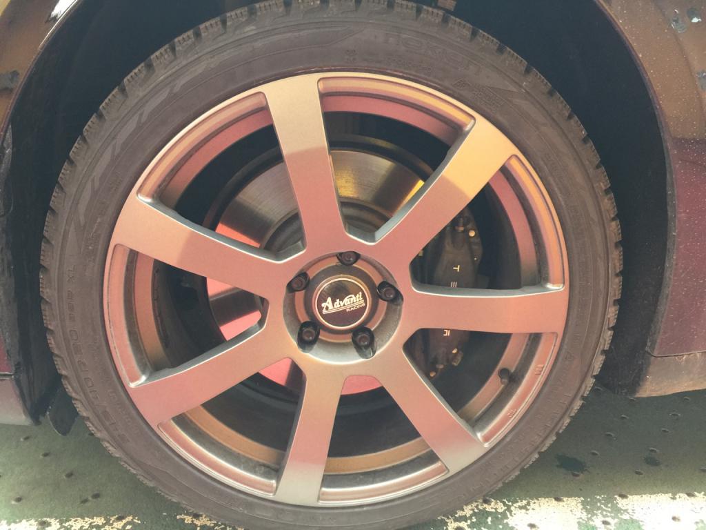

har själv satt dit 19x8,5 et 25 vinterdäck, runt om blev riktigt flush
beställt 19x9.5 bak et 39 275/40 och 19x8,5 fram et25 245/45 till nya sommarhjul

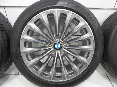

har själv beställt original 7 serie hybrid streamline fälgen, är lite allergisk mot eftermarknadsfälgars ytbehandling, finns bra sådana också men bbs lemans är lite vanlig och svårtvättad annars en smidd bmw fälg 7 serien lätt som
