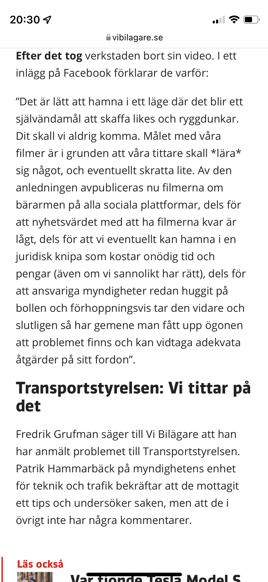

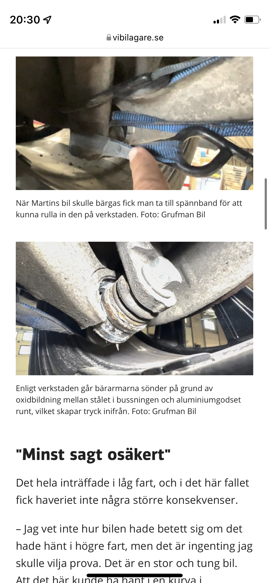

Jag har fått en offert från Grufman. Byte till två nya bärarmar med artikelnummer 102141600D, fyrhjulsinställning samt arbetskostnad går på drygt 23 000 kr inklusive moms.

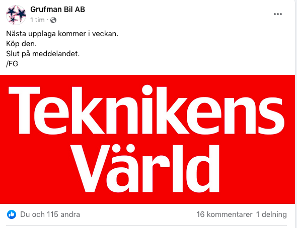

Gruffmans senaste på FB.
BMW i4 IDrive40
BMW i4 IDrive40
- Inlägg: 13734
Re: Grufman Bil "TESLA: Fixa er skit NU innan någon dör!"
Spännande. Får vi se tesla hota en tidning också tro?Kriper skrev:Gruffmans senaste på FB.

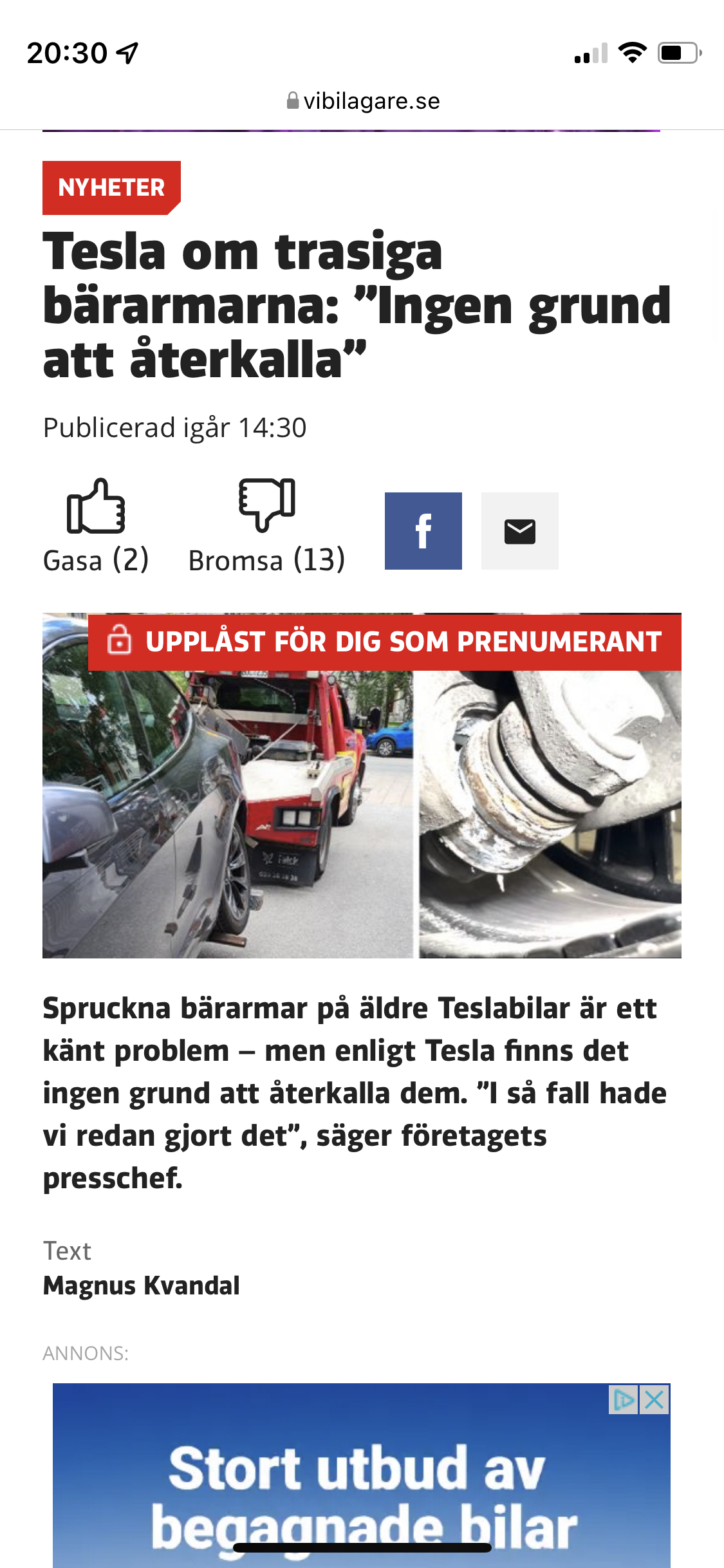

Åh herregud tesla, bra svar som inbringar förtroende.
"Teknikens Värld har frågat Tesla Sverige om Tesla anser att länkarmsbrottet är slitage eller materialfel, men svaret bringar inte mycket klarhet.
– Vi kommenterar aldrig spekulationer, svarar Maria Lantz, kommunikationschef på Tesla i Sverige."

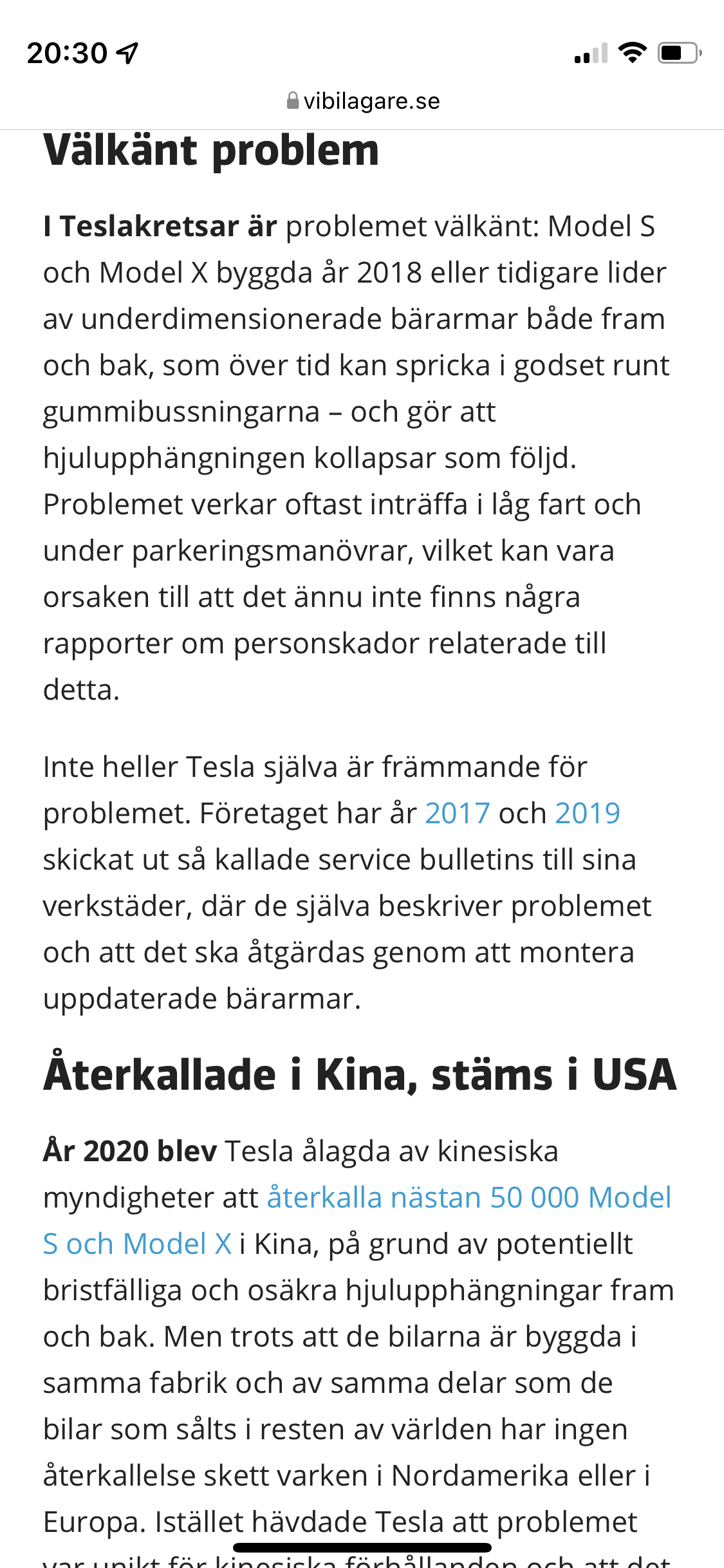

Som jag förstår det så uppgraderades den här komponenten ngn gång i augusti 2017. Och av bilar som byggdes innan ca aug. 2017 med den gamla komponenten, så har X% fått den utbytt av olika anledningar. Hur stor siffran X är har jag dock ingen koll på...MWall skrev:Fixades för flera år sen iofs. Men ändå illa.Nogo skrev:Är felet fixat till nya Model S tror ni? Man vågar ju inte köpa den nya för 1,55m om det är så här.
Om den här komponenten uppgraderats ytterligare i samband med lanseringen av Plaid (samt den version av Long Range som kom samtidigt) vet jag inte...
