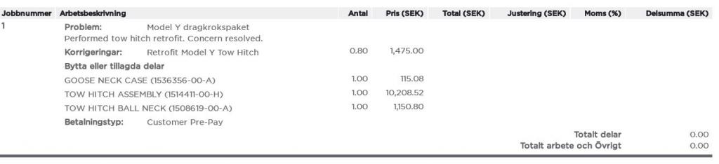

Jag har ingen släpkärra (brukar låna på jobbet) så jag har inte testat än, det enda var att man skulle manuellt på skärmen kontrollera att funktionen för släpkärra var påslagen, vet inte om den påverkar lysen eller om det bara vara för sladd/slirsystemet som teknikern informerade om.
Det jag ska göra när tillfälle (lust) ges är att träna på att montera på/av dragkroken då det är lite mer komplicerat än på Volvon vi hade...
Kvitto nedan:

Kvitto nedan:
Det ser lika ut som för min bil så tyvärr inga extra slutsater att dra. Min är för övrigt tillverkad 2022-05-11.
