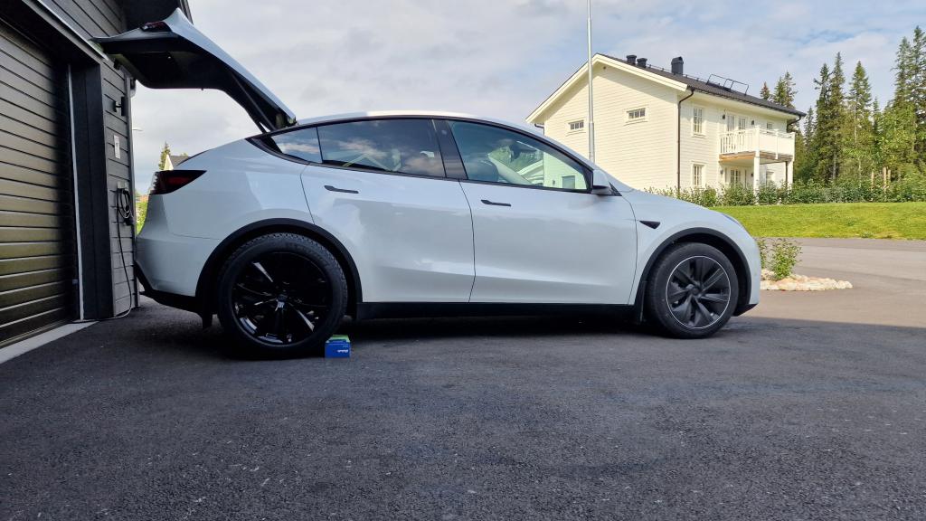

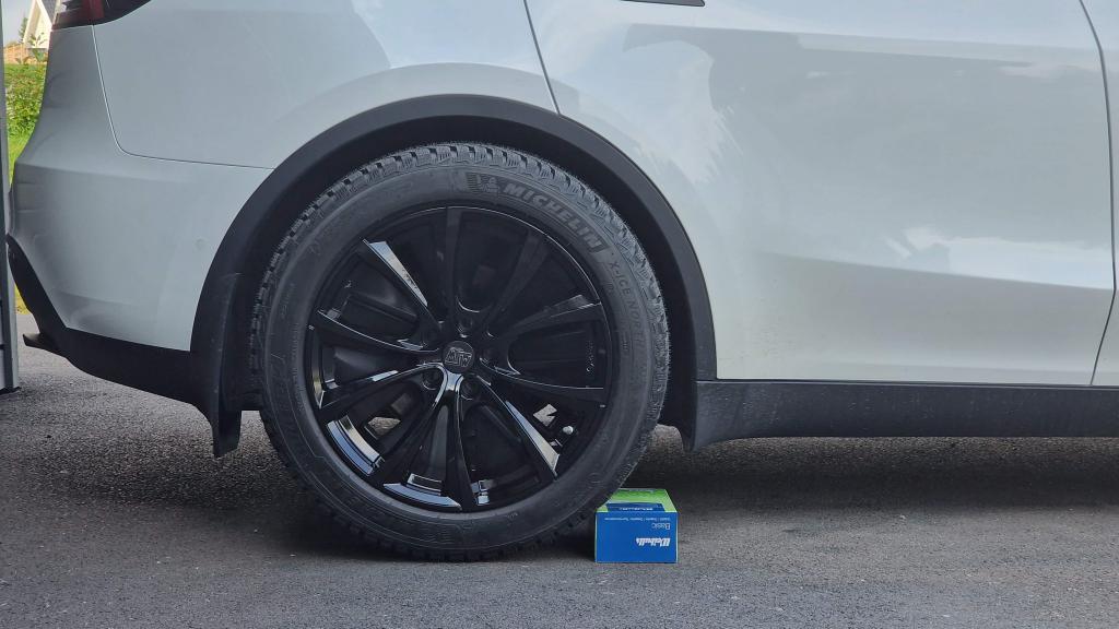

Re: Vinterdäck tips
stegev skrev:Finns förmodligen redan en tråd om vinterdäck…
Har fått offert på MSW 27T 19” med gummi X-Ice Michelin. Någon som har dess monterade och kan visa bild?
Välja dessa eller original 19”?
Andra vinterfälg+ däck som rekommenderas?
Edit: Ett par bilder som inte var de bästa ser jag. Men kanske en uppfattning

Vilken profil kör du? Visst är det 19"?antstein skrev:stegev skrev:Finns förmodligen redan en tråd om vinterdäck…

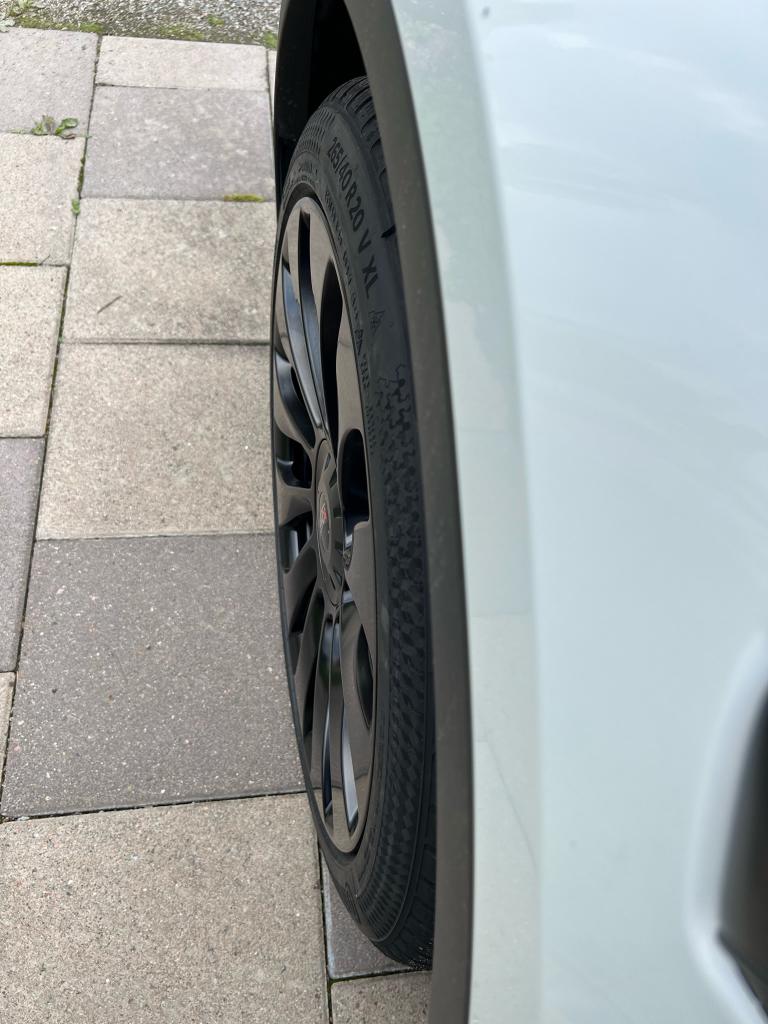

Nej, det blir inte bra med 235mm däck på originalfälgarna, redan 255 mm är smalt.frippe skrev:Alla tre är nog definitivt bra däck oavsett vilket du väljer.
Personligen hade jag valt ett smalare däck, 235/50 t.ex., finns så det klarar belastningen för en Tesla och går bra även på originalfälgarna som är 9,5" breda.
Smalare däck ger lägre förbrukning och har bättre grepp på vinterväglag.
Jag har 8,5" på vintern.
Och, jag håller med om däcken, alla tre är bra. Jag har (haft) två av dessa.

Verkar finnas olika meningar om hur bra det blir med 235 på originalfälgen, däckhandlaren jag brukar använda såg inget problem med det alls. Men, kanske mer är en smaksak än något annat.mikebike skrev:Nej, det blir inte bra med 235mm däck på originalfälgarna, redan 255 mm är smalt.frippe skrev:Alla tre är nog definitivt bra däck oavsett vilket du väljer.

Redan med 255mm är fälgen bredare än däcket.frippe skrev:Verkar finnas olika meningar om hur bra det blir med 235 på originalfälgen, däckhandlaren jag brukar använda såg inget problem med det alls. Men, kanske mer är en smaksak än något annat.mikebike skrev:Nej, det blir inte bra med 235mm däck på originalfälgarna, redan 255 mm är smalt.frippe skrev:Alla tre är nog definitivt bra däck oavsett vilket du väljer.
Kosmetiskt och risk för att skrapa fälgarna...

Skrapa fälgar tycker jag sker oavsett däckdimension, men kanske en liten ökad risk vid lätt touch i kantsten.mikebike skrev:Redan med 255mm är fälgen bredare än däcket.
