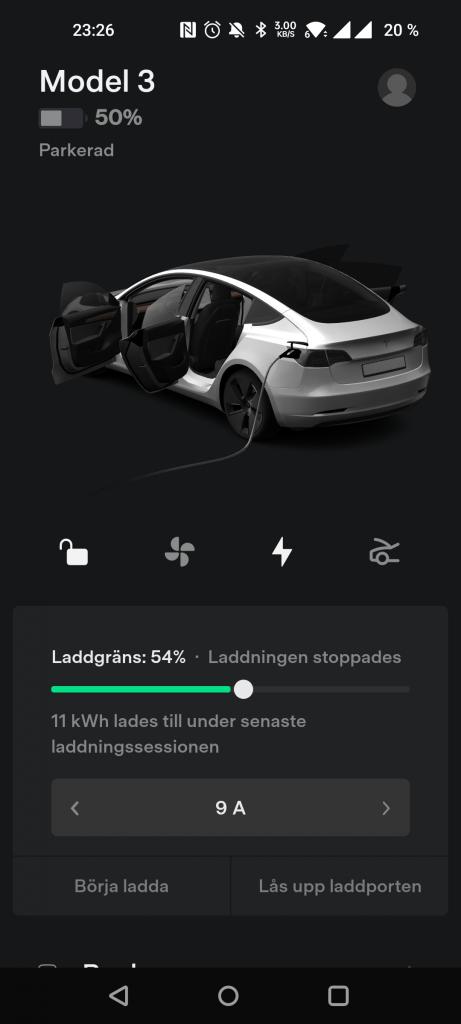

Ja, jag valde 55% som normal laddning ganska fort efter att jag fick bilen. Har låg degradering jämfört med de flesta andra så det fungerar.enoch85 skrev:Wow, ok, så då blir det att ställa laddningen på 55 framöver! Kan ju ladda både på jobbet och hemma, så det lär bli rätt så enkelt att förhålla sig till.AAKEE skrev:**Mycket bra inlägg!**
Ligger rätt just nu iaf.
