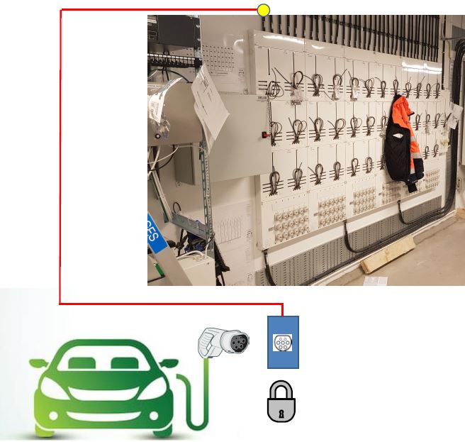

Tänk hur det skulle se ut om 20 hyresgäster hänger ut skarvsladdar genom fönstren till sina elbilar......
Det kanske även blir skarvsladdar som hänger mellan balkongerna nu, beroende på vem som har bästa elavtalet?
Jag har en idé att istället låta fastighetsägaren grena av lägenhetens matarkabel direkt efter elmätaren, och dra ut en rejäl elkabel till en låsbar laddbox.
Förutsätter att du har en fast P-plats förstås.
Då skulle det vara möjligt att ladda med hushållsel på ditt egna elavtal.
Någon måste ju ta den installationskostnaden förstås.

Vi har fönster mot gatan. Dessvärre parkerar man på andra sidan gatan. Skall man satsa på en "vägbulle" med kabeln på gatan, eller på en båge över gatan?Off Grid Byggaren skrev:Tänk hur det skulle se ut om 20 hyresgäster hänger ut skarvsladdar genom fönstren till sina elbilar......
Nackdelen med att dra den på gatan kallas plogbil.
Nackdelen med bågen är att den måste bli rätt hög eftersom det går tung trafik på gatan.
Svårt detta...

Så borde man ju tveklöst bygga vid nybyggnation idag, att varje lägenhets abonnemang även har en matarkabel till parkeringen som hör till lägenheten. Var och en får sedan lösa sitt eget laddbehov, på sitt eget abonnemang. Vet inte om det förekommer ens?Off Grid Byggaren skrev:
Vår lägenhet har uteplats där det finns eluttag. Jag har byggt om lägenheten ganska massivt och sett till att det finns förutsättningar för att byta uttaget (som idag är ett blått CEE enfas 16A) till ett trefasuttag, det är redan framdraget från centralen på egen säkring så den biten är en enkel affär. Trefas laddkabel har jag redan.
Men idag när jag ändå kan ladda till rimlig kostnad i carporten så har jag inte orkat lösa det sista ännu.
