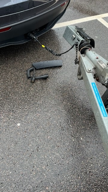

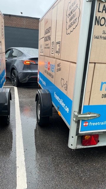

Var förbi och testade på två av NetOnNets släpkärror, inget j-a lyse alls.
Måste kontakta Tesla på måndag... har de missat att informera (lurat) mig? Eller vad gör jag för fel?
Bilen kände av släpet (kabeln)...
:cry: Ante mig. Tyvärr. Men precis samma bemötande som jag fick. Först: allt klart och fixat. Det står t o m på fakturan att de testat draget och att det fungerar som det ska (ren lögn). Sedan: förnekelse- ”Nej, allt är ok. Konstigt att det inte funkar… Styrbox??? Nej, nej, nej! Man ska inte tro allt dumt man läser på nätet!” Därefter: ”Dina delar finns inte på lager” :shock: När jag då frågar ”vilka delar, allt fanns ju på plats?” får jag svaret: Nej, det saknas en styrmodul förstår du som du måste betala 921.- för. Och sedan det mest traumatiska… ”Beklagar”. Nej, ingen har dött. Bara mitt (och många andras) förtroende för detta pajasföretag. Jag beklagar djupt att jag inte kan tänka mig att köra någon annan bil. Har hamnat i ett Moment 22. Hatar företaget Tesla, älskar deras bilar.
Trist.
