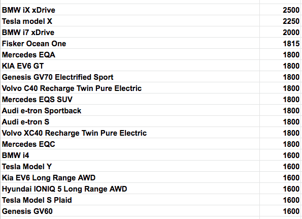

Elbilar som får dra 1.600kg eller mera

Jag har en Ioniq 5 RWD och även den får dra 1600kg. Den höga dragvikten är inte begränsad till AWD. Samma för Kia EV6.
Och Model S? Har den krok numera??? Har jag missat nåt väsentligt nu?

Finns det någon lätt åtkomlig lista hur mycket man får dra med B-kort?
Finns väl ingen återvändo från att skaffa B96 nu oavsett.

Totalvikten med B-kort får max vara 3500kg (bil+släp). Vet inte om det finns någon färdig lista, men det är ju inte direkt svårt att kolla upp. Utgå från den dragbil du vill använda och kolla efter släp som ryms inom den vikten.
