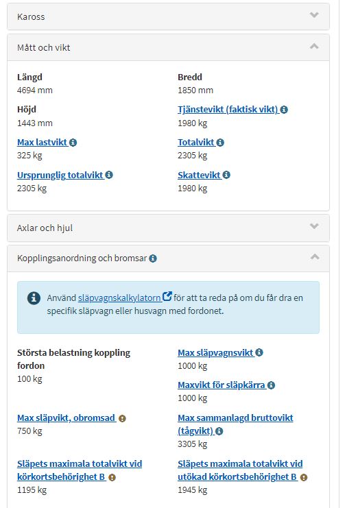

Det bästa är att använda släpvagnskalkylatorn för att kolla vad du får dra.
https://slapvagnskalkylatorn.transports ... lator.aspx
Egentligen är det inte så krångligt, men många blandar ihop olika saker.
Tre gränser finns.
1. Vad din bil får dra på dragkroken, den vikten får aldrig överstigas. (Faktiskt vikten för ögonblicket, benämns bruttovikten.)
2. Vad din körkortsbehörighet gäller för, då räknas den sammanlagda totalvikten som står på registeringsbevisen för bil och släp.
3. Max tågvikt dragbilen är godkänd för.
Om vi istället för släpvagnskalkylator räknar baklänges, tänk dig att du ska köra hem ett nyköpt kylskåp som väger 100 kg.
Dragbilen är en Tesla Model 3 LR AWD.
Släpets registerade totalvikt får då vara följande:
B-kort: 1195 kg
B96-kort: 1945 kg
E-kort efter år 2012: 3500 kg (Gränsfall att få lasta 100 kg då tomvikten kan vara runt 900-1000 kg på ett boggiekärra)
E-kort före år 2012: I teorin ingen viktgräns på släpkärrans registrerade totalvikt)
