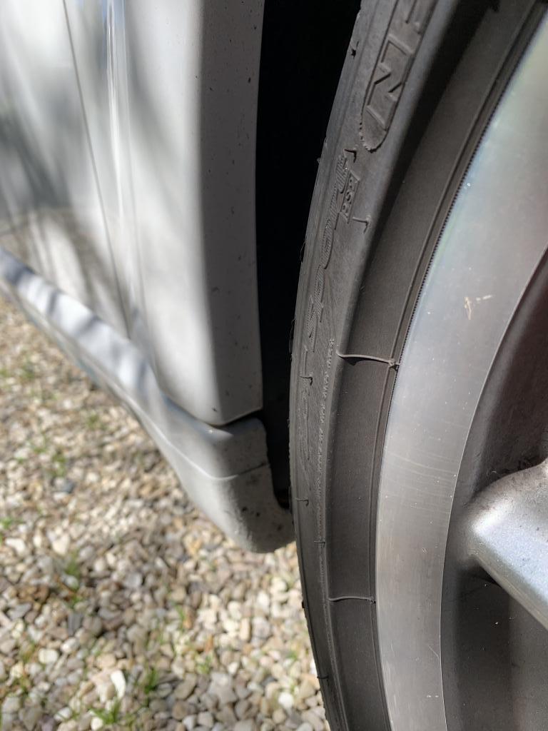

Kanske inte på exakt samma sätt men naken plåt bakom framhjulen. Visserligen en bakhjulsdriven bil.
Men vad är det vi diskuterar egentligen? Har inte tesla t.o.m. erkänt bristfällig lackeringskvalitet på vissa bilar?
Att lacken flagnar bort är inte heller normalt. Stenskott på mina bilar brukar lämna en liten krater i yttersta lackskiktet.

Vad är det för en bil?
Inlägg: 7973
Re: Lacksläpp
Längst ner är inte lacken slät på din bild utan typ skrovlig. Är plåten extra rostskyddad där på något sätt?

Någon typ av slitskydd. Men precis ovanför, i hjulhuset är det lackad plåt. Samt hela hjulhuskanten.

Fredrik j skrev:
Som sagt: Som jag förstår det gällande den här sortens konstruktion, så är hjulet från fabrik alltid placerat så pass långt in i hjulhuset att stenskott från däckens rullbana är extremt osannolikt (eller kanske t.o.m. omöjligt) om däcken är vinklade rakt fram. När man svänger med framhjulen kan det väl hända, men det verkar ju vara rätt ovanligt...

Du och jag bytte ju två inlägg i en annan tråd om det här där det framgick att bilen på bilden är en 987 Cayman (se länk längst ner).
På nuvarande modell av Cayman som lanserades 2016 – den som benämns 982 – är den här konstruktionen ändrad. Den lackade delen av karossen går inte längre in bakom framhjulet som den gör på din bil. Iallafall inte alls lika mycket – karossen här är numera stället typ en lodrätt rak linje. Och som jag förstår det så är den nedersta delen av den lackerade delen av karossen bakom framhjulen numera plast istället för plåt som på din 987.

Samma på min Volvo. Plast som skyddar plåtkanten. Poängen var att inte alla bilar med exponerad plåt får problem. Att tesla har haft problem med lackeringen är väl självklart nu? Tidigare har det ju låtit att alla bilar är likadana och att alla behöver stänkskydd.
