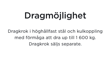

Beställ en ny Model S, den kan du tydligen eftermontera dragkrok på.
Första gången jag ser det på Tesla's hemsida.
https://www.tesla.com/sv_SE/models/design#overview

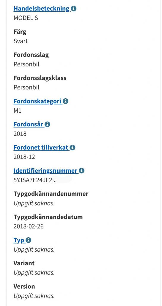

Lägger upp en skärmdump.
Kommer boka tid snart då det är en sådan jag har installerad.

Tars skrev:Lägger upp en skärmdump.

Jag skulle säga att det måste varit en mycket välvillig besiktningsman som godkände detta. Bilen registrerad som ändrat fordon och typgodkännandet borttaget. Undrar hur Tesla ställer sig till bilen?

Nu jäklar!
Nu är min godkänd för 1850 kg!
