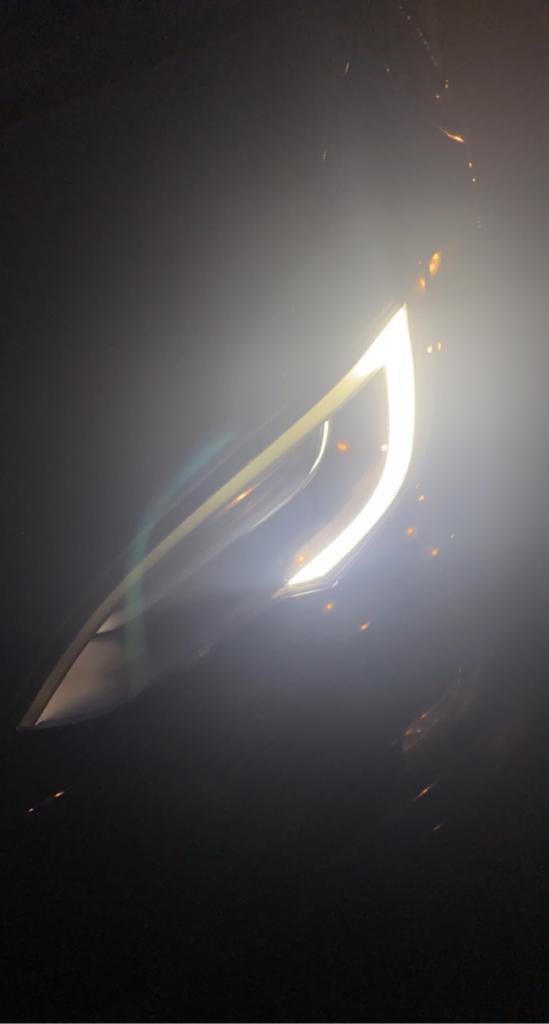

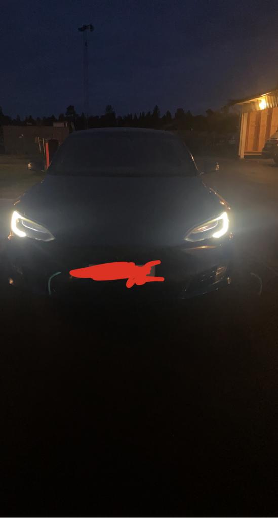

Hej, vet inte riktigt vad som hänt med mina ledslingor. Ena vet jag har börjat gulna för kring ett år sedan, men den andra har försvunnit under en väldigt kort tid. Vet ju att det är vanligt problem på Mosel S att slingorna gulnar, Men här slutar dem på exakt samma ställe på båda lyktorna, kan det vara någon säkring eller liknande som gått? Och är det lagligt att köra sådär? Samt kommer den gå igenom besiktningen?

Dessvärre LED som är trasiga i strålkastarna beroende på överhettning/dålig kylning. Extremt vanligt och dyrt att fixa då man måste byte hela strålkastaren. Drygt 30000 kr för bägge tror jag. Finns flera youtube clip om detta.

Går det igenom besiktningen?
Rent estetiskt tycker inte jag att det verkar vara ett problem. Tycker det ser minst lika bra ut som original...

Min gick igenom..SwedishAdvocate skrev:Går det igenom besiktningen?

Undrar hur lite dom får lysa utan att halvljuset måste vara på (dagtid)? Är det t.o.m. infört på
typgodkännandet exakt hur dom ska lysa, eller står där något mer allmänt som en viss ljusstyrka
eller liknande?
Bilprovningen slår inte ner på det iaf (eftersom halvljuset funkar) men tex polisen ute i trafiken?

Tycker samma. Så länge det är symmetriskt så gör det inget IMO. Definitivt inget jag skulle spendera pengar på att fixa.SwedishAdvocate skrev:Går det igenom besiktningen?

Beroende på hur gammal är kan man få det på garanti. Det gjorde jag i all fall. Och det verkar drabba stort sett alla.
Även min Mazda CX-5 fick det problemet efter några år, så det är inget unikt för Tesla även om det kanske är mer konsekvent...

Har besiktigat min två ggr med ena lampan sådär, utan anmärkning. Nu har slutligen/äntligen den andra också lagt av så att det ser likadant ut på båda sidornaGustafsson skrev:Min gick igenom..SwedishAdvocate skrev:Går det igenom besiktningen?

Om den är privatköpt så kan man hävda reklamation då det är ett solklart ursprungsfel, och det kan manDagfinn skrev:Beroende på hur gammal är kan man få det på garanti. Det gjorde jag i all fall. Och det verkar drabba stort sett alla.
dra ganska långt faktiskt…
