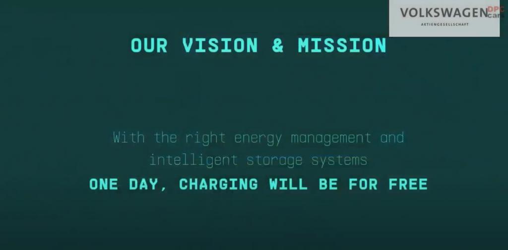

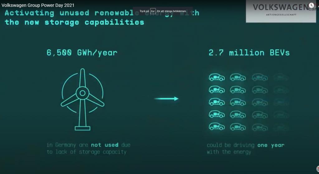

På Power Day sa VW att Sol och Vindkraften i Tyskland gav så stort överskott att 2,7 miljoner elbilar skulle kunna köra i ett år gratis, om man via V2G kunde ta tillvara all el.
VW menar att på sikt blir elen gratis.

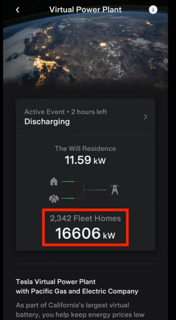

Intressant att se hur många villor som är anslutna till VPP och hur många kW de producerar.

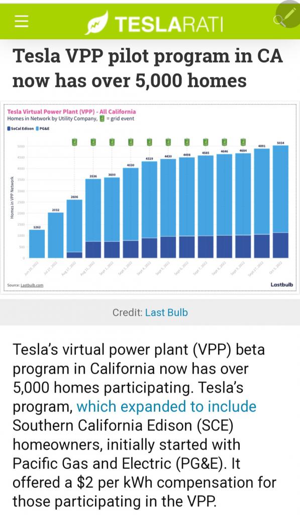

Re: VW och Tesla, Sveriges nya elbolag?
Allt fler ansluter sig till Teslas VPP.
Att få en ersättning på upp till 2 dollar per kWh lockar.
