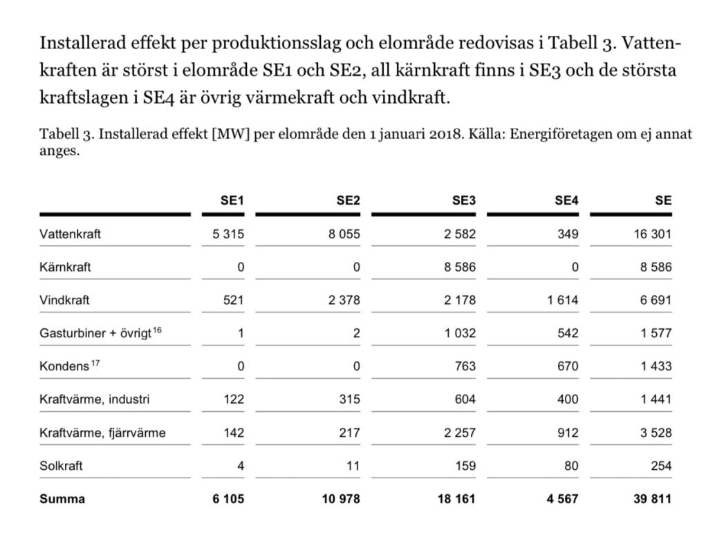

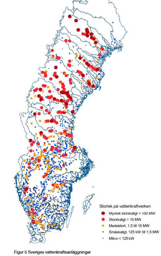

Ekholm skrev:
Ekholm skrev:
Frågan är hur elen ska lagras och vad verkningsgraden blir. Hur många snurror och hur mycket lagring krävs för att få ut 14MW kontinuerligt?
Sverige och Norge har tillsammans vattenkraft motsvarande ca 46GW(eller ca 46 moderna kärnreaktorer). Normalt nyttjas inte ens hälften av denna kapacitet.
Ju mer sol och vindkraft vi bygger, ju mindre beroende är vi av vattenmängden i dammarna. Vi kan helt enkelt hålla dem "toppade" allt längre perioder.
Då kan vi nyttja de där 46GW när det är mörkt och vindstilla.
Men det är förstås långt ifrån hela hemligheten. Stora elproducenter bygger redan idag egna former av lagring. Det kommer också bli allt mer poppis med mindre lokala elnät, som också har sin egen lagring.
Det finns redan exempel på "virtuella" nät där tusentals sammanslutna hushåll såväl genererar som lagrar, och säljer, sin egen el.
Den svenska vattenkraften klarar väl ca 1/3 av året.
I januari var effektuttaget ca 20GW. Vattenkraften i Sverige klara som mest att producera ca 16GW. 2020 vart högsta effektuttaget ca 23 GW, 2001 var det 27GW.
Med andra ord måste vi utöver vattenkraften ha ca 10GW tillgänglig effekt.
Min fråga kvarstår, hur mycket lagringskapacitet och hur många snurror av nämnda storlek krävs.
Om det blåser optimalt räcker drygt 700, men när det är vindstilla som du säger. Hur mycket lagring krävs. I snitt i januari behövdes 4GW utöver vad vattenkraften kan generera maximalt.
Du missade, eller vägrade förstå, att Norge har ännu mer vattenkraft? 46GW är betydligt mer än 27GW(visst kan det vara svårt med matte ibland men kom igen…).
Även när vi hade mer kärnkraft än idag så fick vi importera vissa dagar. Faktum är att vi importerade mycket mer då än idag.
Numera är vi nettoexportör. Med kärnkraft var vi nettoimportör. Vilket är att föredra tycker du?
Du behöver inte vara otrevlig bara för att du inte kan svara på frågan. Ja, Norge har mycket vattenkraft, men det jag undrade var hur vi i Sverige ska säkra effekttillgången med vattenkraft och vind med lagring. Men visst vi kan ju hoppas på att grannländerna säkrar upp vårt behov.

Såhär ser fördelningen ut och störst problem samt prisvolatilitet har vi i SE4 undrar varför :roll:
