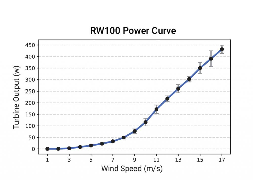

Tycker dessa verkar seriösare https://icewind.is/
som ändå listar W på deras olika modeller i olika förhållanden.
Ändå måste man säga att det ger förvånande lite jämfört med solceller.
800 kWh per år är ju inte värt inversteringen även om det kanske kompleterar solen på ett utmärkt sätt.
MODEL ≡, DM LR Svart Aero FSD

125W vid 10 m/s, ja det är inte mycket. Årsmedelvinden på många platser är förresten 2-3 m/s.

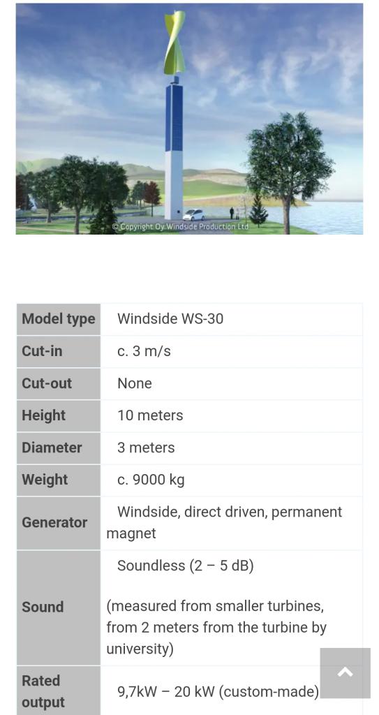

Det finns mycket hållbarare vertikala vindkraft från vårt östra grannland.
https://windside.com/
Jag har ingen aning, men på taket verkar vara en dålig placering.
10 års garanti, tror jag.
Byta ut flaggstänger mot sådana där vindkraftverk. Det kanske kan vara en idé.
De tidigare producerar inte så mycket. Finns tydligen på Antarktis m.fl. ställen för att producera el.
Nu har företaget börjat tillverka lite större grejer också.

Verkar ju vara rätt kraftiga konstruktioner. Den minsta på 38 kg producerar 130W max. Den största på 10 m (plus torn) 9-20kW. Bara den största som är avsedd för elnätskoppling tydligen. Känns som något för väldigt speciella förhållanden och inte på en vanlig tomt.

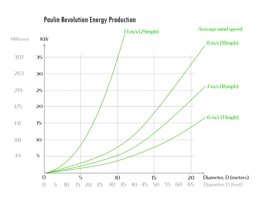

Kolla den här sidan!
http://www.paulin.net
Sägs vara effektivare och tystare än konkurrenterna!

Återigen en sida utan några ordentliga datablad. Ett diagram som ger lite information iaf, men inget oberoende labb som mätt upp detta. Vid 6 m/s ska en snurra med fem meters diameter ge 1-2 kW.
Läs gärna newatlas artikel. https://newatlas.com/dodgy-wind-turbines/27876/
