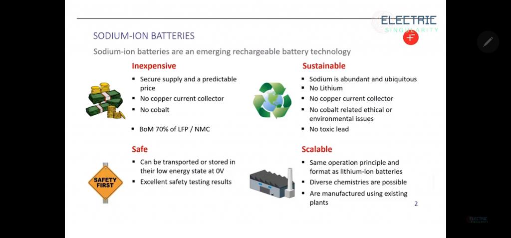

Nu pratas det om att CATLs nya batterier som lanseras i juli, kostar från ca 40 euro per kWh.

Sjukt bra om man kan laga batteriet utan Spänning. Transporter av batterier är ett gissel i konsumentprodukter.

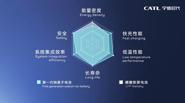

Natrium batterier verkar klara kyla bättre än LFP.
Dessutom kan den ladda snabbare.
https://www.catl.com/en/news/665.htmlBased on a series of innovations in the chemistry system, CATL’s first generation of sodium-ion batteries has the advantages of high-energy density, fast-charging capability, excellent thermal stability, great low-temperature performance and high-integration efficiency, among others. The energy density of CATL’s sodium-ion battery cell can achieve up to 160Wh/kg, and the battery can charge in 15 minutes to 80% SOC at room temperature. Moreover, in a low-temperature environment of -20°C, the sodium-ion battery has a capacity retention rate of more than 90%, and its system integration efficiency can reach more than 80%. The sodium-ion batteries’ thermal stability exceeds the national safety requirements for traction batteries. The first generation of sodium-ion batteries can be used in various transportation electrification scenarios, especially in regions with extremely low temperatures, where its outstanding advantages become obvious. Also, it can be flexibly adapted to the application needs of all scenarios in the energy storage field.

Hur är det med antal laddcykler.? Det är ju en av de viktigaste parametrarna för att bedöma deras ekonomisk värde jämför med andra batterityper.

Enligt bilden ovan så är livslängden samma som för LFP.ChristerSjo skrev:Hur är det med antal laddcykler.? Det är ju en av de viktigaste parametrarna för att bedöma deras ekonomisk värde jämför med andra batterityper.

OK, kikade inte på bilden då jag bara noterade att det var kinesika (missade det engelska).Zalman3 skrev:Enligt bilden ovan så är livslängden samma som för LFP.ChristerSjo skrev:Hur är det med antal laddcykler.? Det är ju en av de viktigaste parametrarna för att bedöma deras ekonomisk värde jämför med andra batterityper.
Då kan det vara intressant, men det vill man se först.
