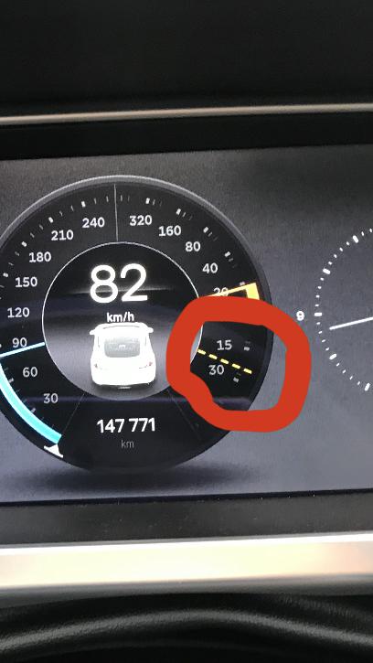

Någon som vet vad den sträckte linjen i instrumentpanelen betyder? Se bild. Den börjar på 0kw och jobbar sig sakta neråt i den gröna skalan för att efter ett tag försvinna helt.

Det är begränsningen i den regenerativa bromsningen pga kallt batteri.
Du märker det på att bilen inte bromsar så mycket av sig själv när du släpper gasen.
Försvinner när batteriet blir varmt nog att ta emot laddning från motorn.

Ja det är begränsningen på regen-bromsningen, det blir även så om batteriet är
helt fulladdat, men klart vanligast är nog kallt batteri som är förklaringen, speciellt
den här årstiden…
