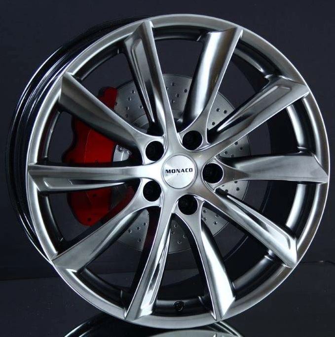

Beställde själv 19" Monaco GP6 från Gummihuset https://www.gummihuset.se/aluminiumfalg ... lver-85x19

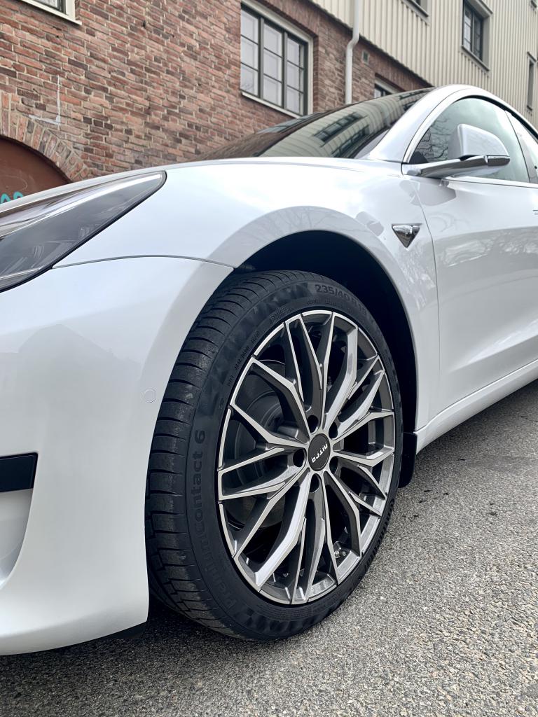

Min bil är lika vit som ett Colgatesmile, har nu äntligen både fått hem och på hjulen så skickar nedan på resultatet :shock: :arrow:

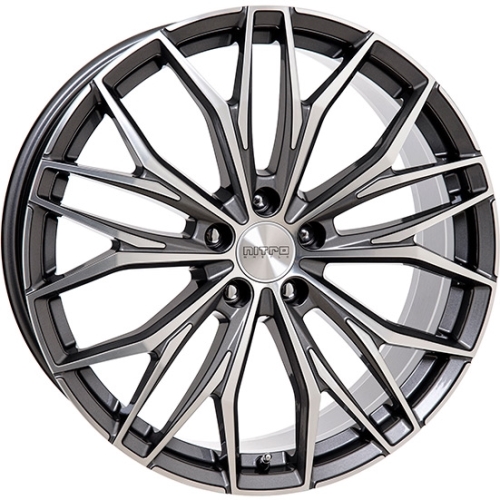

Här kommer bild på mina original som nu blir vinterpjäxor och mina nya Nitro Sapphire 19” som sommarsulor. Reflektion? :)
dd88
Inlägg: 2352
Re: Byta 18” till ej original 19” ?!
Inlägg av dd88 »
Är det en synvilla eller sticker ekrarna ut utanför fälgkanten?
HenrikM76
Inlägg: 282
Blev medlem: 23 nov 2018 23:49
Ort: Växjö
Inlägg av HenrikM76 »
Synvilla, det är en "skåra" som lurar ögat.
